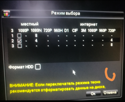

Приветствую всех! Нужна помощь в переключении камеры в 1080Р так как видимо нажал случайно на джойстик и камера переключилась в 960Н. Зажимал в право джойстик ик щелкает а камера не переключается, на мониторе высвечивается 1080Р внизу монитора высвечивается буква N с красным крестиком. Если нажать влево то камера переключается в 960H и даже пробывал через osd меню в экспозиции 3 раза вправо и затем ввод и там переключал в ahd но выходя из меню все равно не включается 1080Р. Подскажите пожалуйста как переключить в 1080р. Спасибо заранее.
Re: Переключение AHD 1080p в режим AHD 720p
Все очень просто. Вы переключаетесь в 1080P, но он у вас в в стандарте NTSC.baha писал(а):Приветствую всех! Нужна помощь в переключении камеры в 1080Р так как видимо нажал случайно на джойстик и камера переключилась в 960Н. Зажимал в право джойстик ик щелкает а камера не переключается, на мониторе высвечивается 1080Р внизу монитора высвечивается буква N с красным крестиком. Если нажать влево то камера переключается в 960H и даже пробывал через osd меню в экспозиции 3 раза вправо и затем ввод и там переключал в ahd но выходя из меню все равно не включается 1080Р. Подскажите пожалуйста как переключить в 1080р. Спасибо заранее.
1) Переключаете камеру до N с крестиком.
2) Перевести рег в настройках в режим NTSC.
3) Зайти в OSD Menu камеры, найти видеостандарт NTSC и переключить его в PAL.
4) Перевести регистратор в стандарт PAL.
5) Наслаждаться просмотром видео

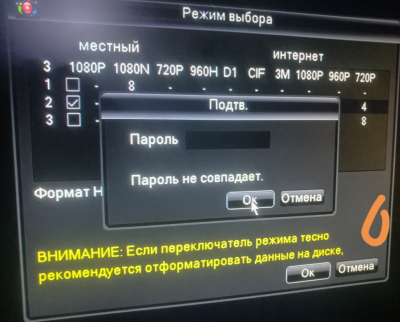

При смене режима система просит пароль ввожу пароль мне отвечает что не совпадает
- Сообщения: 13966
Возможно в настройках есть еще один пароль для проведения важных операций?
Или у учетной записи нет прав на такие изменения.
