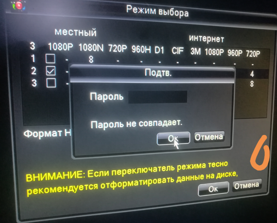

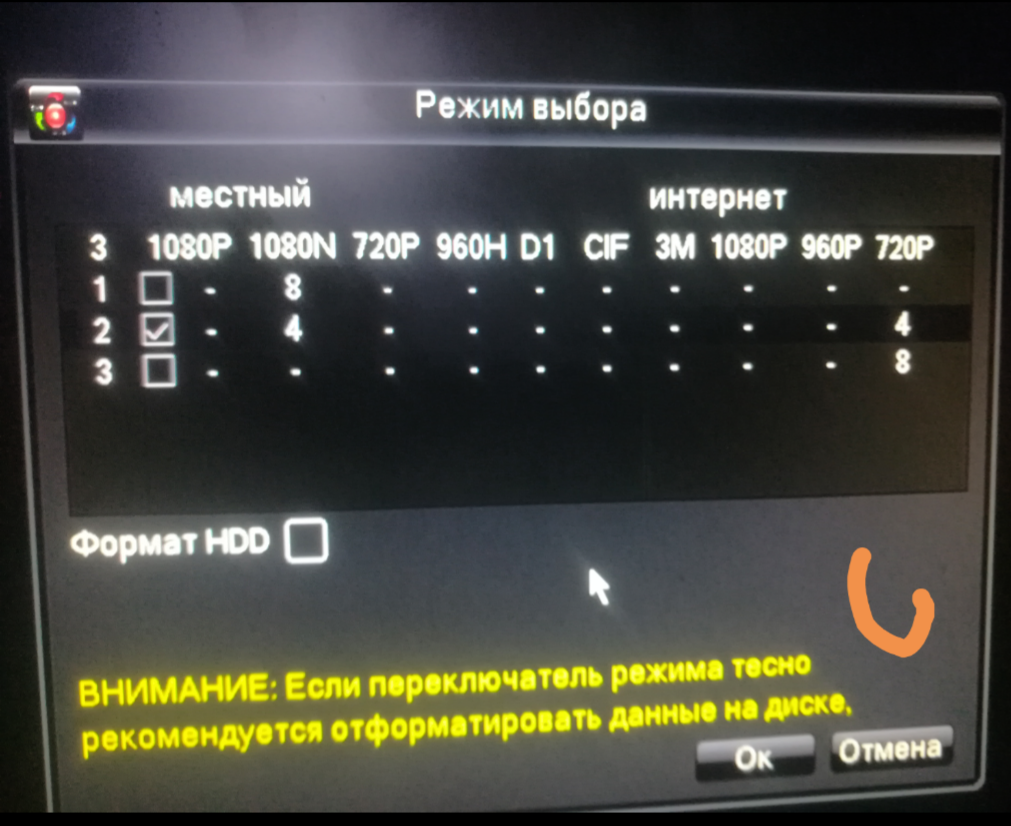

При смене режима система просит пароль ввожу пароль мне отвечает что не совпадает

Возможно в настройках есть еще один пароль для проведения важных операций?
Или у учетной записи нет прав на такие изменения.
