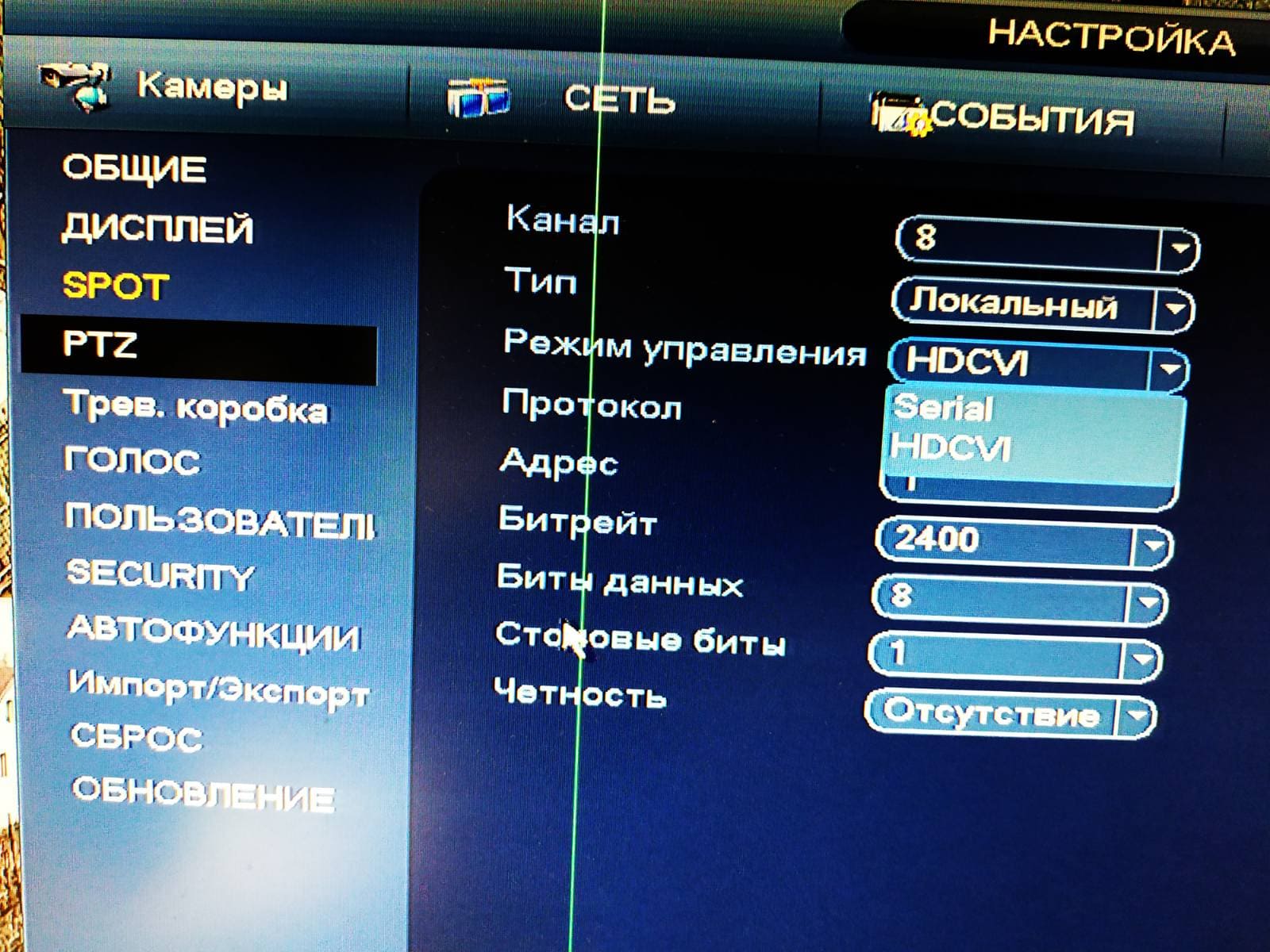

А в камере какой протокол? Есть возможность в камере устанавливать четность, скорость, адрес, битность?
В Дахуа Вы выбрали те-же параметры порта?
Т.е. serial, Pelco D, адрес=1, скорость 2400, бит=8, стоп=1, четность нет.

UefLV писал(а): ↑
09 янв 2020, 17:21
Какой протокол выбран на CAMSTAR?
В DAHUA режима управления RS-485 нет.

Выберите serial! И Вы так не ответили, что можно выбрать в самой камере?

UefLV писал(а): ↑
09 янв 2020, 17:54
Только Baud Rate и Target, они прописываются в систему. И больше ничего

Тогда поставьте все параметры протокола в DVR Dahua как на скрине от камеры.
serial, Pelco D, адрес=1, скорость 9600, бит=8, стоп=1, четность нет.

при выборе режима управления "serial", ни один из протоколов(а их там куча)камеру с места не сдвигает. протокол PELCO -D не работает, нужен PELCO D-P а такого в регистраторе нет

Нужно загнать в регистратор режим управления RS-485 при протоколе HDCVI (перепрошить прошивкой где есть режим управления RS-485) и всё станет работать как в CAMSTAR. Другого пути не вижу.

На CAMSTARE есть режим управления RS-485, подставляя к этому режиму протоколы HDCVI, PELCO - D, PELCO - P камера работает полноценно. В DAHUA режима управления RS-485 нет, поэтому протоколы не работают. Работает только режим управления HDCVI с протоколом HDCVI и то не все функции.

Разобрался практически во всём. Был сбой прошивки. Перепрошивки дальнейшие только усугубили работу регистратора. Пришлось менять флешмикросхему. Теперь всё работает нормально. Пресеты полноценно набираются. Протоколы согласовываются. Всё замечательно! Спасибо за помощь в обсуждении темы! UefLV - особая благодарность за действенные советы,всё так и выставляется и в регистраторе и в камере как вы писали. :smile:
