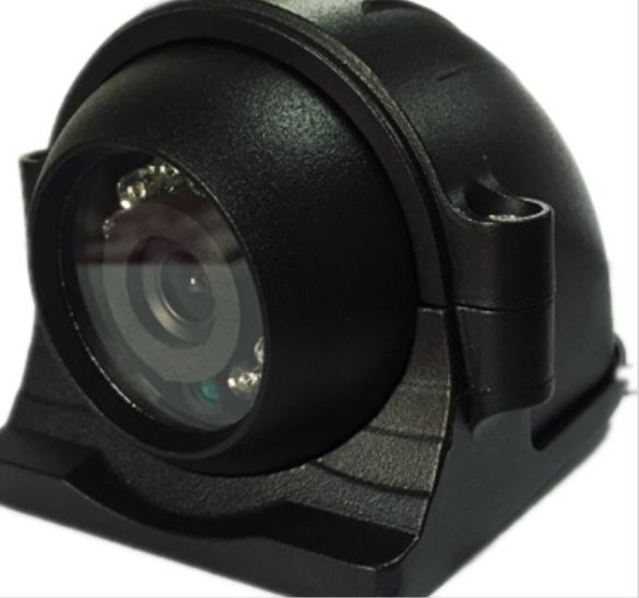

Есть задача повешать на служебную машину несколько видеокамер.
Уже ставили подобные комплекты : видеорегистратор AHD, камеры AHD и сопутствующие материалы для монтажа.
Камеры обычно выбирали вот такие :
Как видите - у нее есть стекло двойное(то есть 2 кольца). Центральное стеклышко на объективе, и второй закрывает ИК подсветку.
Дело в том, что появилась задача поставить на другую машину камеры, которые выдерживают мойку высокого давления. То есть машина с этими камерами загоняется в бокс и её там моют хорошим напором.
Есть вероятность, что эти стекла могут просто не выдержать, так как в середине между стеклышками клееная пластмассовое кольцо для предотвращения ИК подсветки.
Хотят поставить "специальный" камеры. Я погуглил, нашел только стандарт IK10, который отвечает за ударопрочность. Может и к воде под давлением его можно отнести? Или есть специальный стандарты для такого дела?
Есть у кого-нибудь есть фотография такой камеры или ссылка на Aliexpress - буду благодарен!

Это теоретически должно быть у степени защиты IP69
https://ru.wikipedia.org/wiki/IP_(Степе ... болочками)
Но в продаже у китайцев сомневаюсь что такие найдёте, а тем более "без обмана".

Во первых, те камеры, что установлены, имеют обычное кварцевое стекло, которое может разбиться от мелкого камешка на большой скорости и соответственно попадет влага и накроется электроника.
Нужно поликорбанатное стекло, которое применяется в антивандальных камерах, у них тоже есть минус, поверхность царапается и при использовании ИК подсветки микроцарапины отражаются и ничего не видно. Но если не использовать подсветку или работать в цветном режиме, то они почти не заметны.
Но у китайцев, в том числе и у хиков, часто место крепления камеры к поверхности не герметично и соответственно влага проникает внутрь. Я с трудом нашел герметичные антивандальные корпуса, буду делать линейку в таких, на фото видно резиновую прокладку, которая закрывает крепежные дырки. Держал корпус под водой час, внутри сухо.
На руках пока тестовые образцы, через неделю-две жду первую партию корпусов.

Хороший корпус. Однако имхо нужен ip68 и вдумчивая промазка сантех.силиконом.
