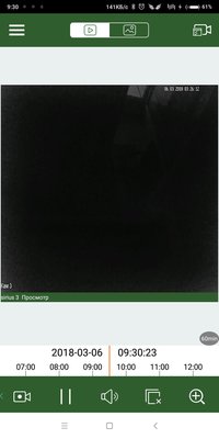

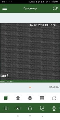

3 камеры Tantos TSc-EBecof24 (3.6) в AHD режиме, блок питания 5А с батарейкой, каждую ночь одна и та же камера зависает, помогает только перезагрузка блока питания, во вложении 2 картинки, "за секунду до" и после

Скорее всего брак камеры. Картинка то есть помеховая, если бы был чёрный экран. Она днём отвисает?
