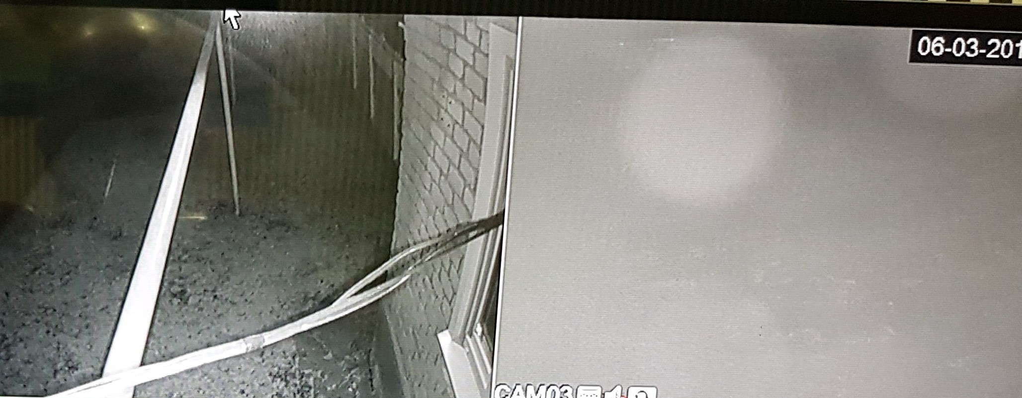

вот пример мутности ночью!
и так 3 камеры норм показывают остальные 5 мутно !

По скрину типичная засветка от встроеной подсветки камеры.greeceden2008 писал(а):вот пример мутности ночью!
