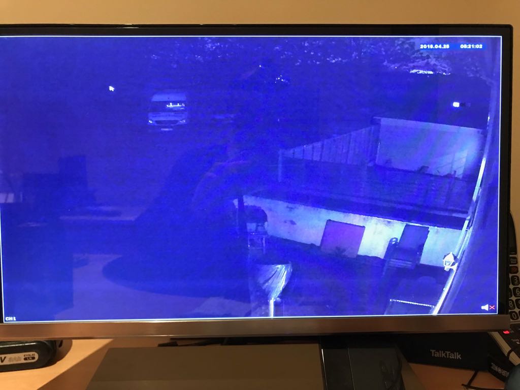

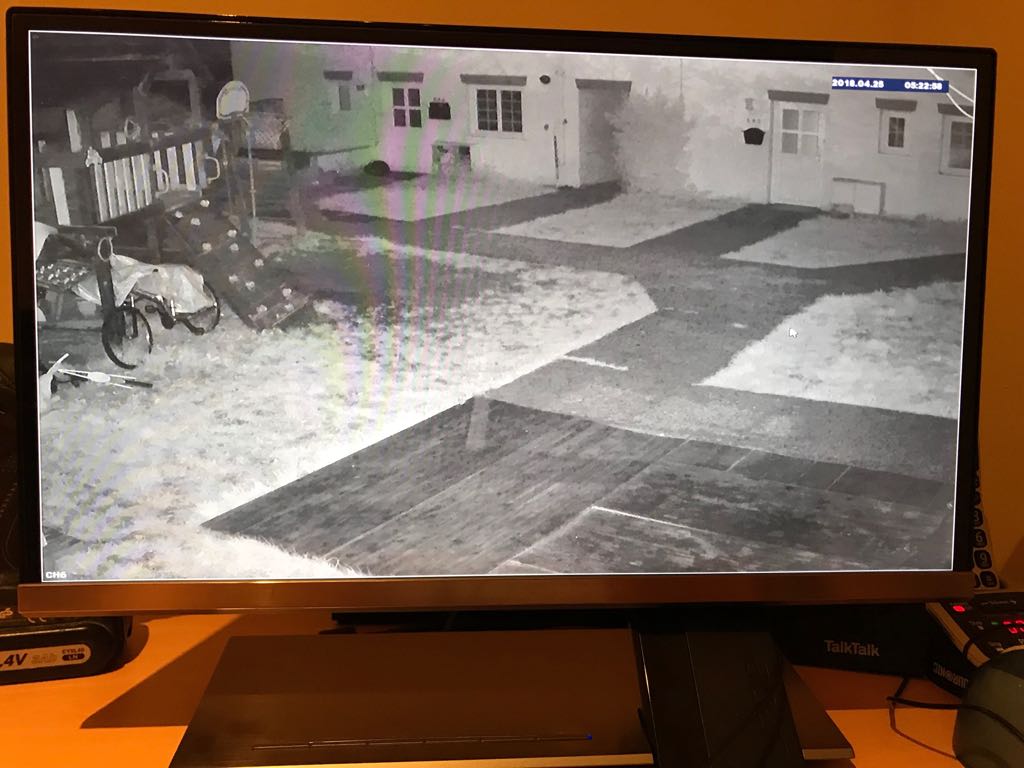

картина выглядит так: подсветка есть, камера вроде уходит в черно-белый режим, но при всем при этом все черное. для сравнения вышлю пару скринов чтобы было понятнее .

Ваши картинки, но без замера напряжения питания на камерах переведенных в ночной режим, ничего не объясняют.Slaventii13 писал(а):картина выглядит так: подсветка есть, камера вроде уходит в черно-белый режим, но при всем при этом все черное. для сравнения вышлю пару скринов чтобы было понятнее .
Еще раз повторю какая должна быть последовательность действий днем если нет возможности провести замеры ночью:
1) навесить на ВСЕ камеры нейтральные фильтры (см. мои и GenaSPB совет как это сделать) и тема самым перевести камеры в режим НОЧЬ.
2) провести измерение ПАДЕНИЯ напряжения, т.е. измерить сколько вольт ДОХОДИТ до каждой из камер в режиме работы "ночь".
Вот тогда уже можно будет понять - а есть у вас проблема в недостатке (падении) напряжения питания, или же этой проблемы нет и проблема в чем-то ином (чего лично я, судя по вашим картинкам не исключаю).
И если, падение напряжения есть - то решать эту проблему нужно не заменой блоков питания 12 вольт на БП "13 вольт", а заменой или самой линии питания (увеличивая её сечение), или же как и было вам предложено выше - увеличением напряжения питания до 24В и установкой на стороне камер понижающего стабилизатора на 12В.
Расчет падения напряжения в двухпроводной линии2 камеры пущены по одной витой паре (то есть 2 видео 2 питание и соответственно две вторые пары два видео и два питание) остальные камеры пущены отдельно витой парой, но задействовал только по одной паре сигнал и питание) расстояние от камер до блока питания от 35-40 метров.
Ваши камер по паспорту могут потреблять до 700 мА при допуске 10% от 12В.
Подставляем в калькулятор выше ваши 35-40 метров UTP с сечением 0,5мм^2 при максимальном токе в 700мА на одного потребителя и имеем падение до скОльких вольт? А сколько будет минус 10% от 12В?
Вот и делайте выводы.
Удачи.

по 1 скрину я бы маркером замазал стекло в районе фотоэлемента, похоже яркий свет не дает включиться подсветки.
по 2й похоже перепутаны провода в коннекторе фильтра или его заклинило, надо разобрать камеру, винтики на фильтре на четверть оборота расслабить и в 2х пиновом коннекторе от фильтра аккуратно отогнуть фиксаторы, вытащить и поменять местами проводки. В платах камер есть 2 стандарта подключения фильтра и бывает при сборке путают.

kROOT, у меня складывается впечатление, что вы так торопитесь дать ответ, что даже не успеваете вникнуть в прочитанное.
Я ведь именно написала то, что прежде чем что либо менять, необходимо произвести анализ, и хоть что-нибудь померить.
Ну а касаемо вашего ответа про фильтры, вы бы для начала уточнили что речь ведете об механическом IR фильтре, это первое.
Второе, только вот боюсь что ваше предположение не верно, т.к. при залипшем IR фильтре в открытом состоянии, картинка будет "фиолетовой" и в дневное время, а вот если IR залип в закрытом состояонии, то в ночное и при наличии как у вопрошающего искуственого освещения - она должна быть 100% ЧБ, но малоконтрастной.
PS
Т.ч. если хотите приключений на свою пятую, то делайте для себя по принципу - "да ладно", только зачем же других-то учить делать через ....
и искать на неё приключений?

Про питание я лично написал во 2м сообщении этой ветки, это было 10!!! дней назад и если человек заинтересован в функционировании системы, проверить это был должен давно.
Механические фильтры ставят на все распространенные камеры уже года 2, какой смысл писать о фильтрах в другом контексте?
Фиолетовый днем в ночном режиме, а ночью синим в дневном режиме.
На плате камеры стоит понижайка, которая снижает до 5в или 3.3в, ни один элемент видеомодуля не работает от 12в. Если стоит устаревшая подсветка, в которой последовательно подключены сегменты диодов, то для них нужно 12в, но на цветовое искажение картинки это не влияет.
