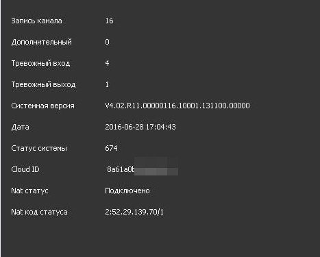

Помогите советом. Не могу найти более старую прошивку для 16-канального видеорегистратора AHD.
Это 16-канальный видеорегистратор с записью всех 16-камер в формате 1080N при 12 к/с.
Прошивка на нем стоит последняя с сайта Wiki XM.
Хочу найти более старую, так как не корректно работают тревоги и детектор движения на видеокамерах с этим половинчатым разрешением(960х1080).
Текущая версия :
Текущая версия :

Гугли General_General_AHB7016T-LM_V4.02.R11.3070.Nat.OnvifC.20151208.bin

Все перегуглил, все ссылки что я нашел не активны, на baidu тоже ссылка устарела. Может у кого есть эта прошивка в локальном доступе?GenaSPB писал(а):Гугли General_General_AHB7016T-LM_V4.02.R11.3070.Nat.OnvifC.20151208.bin
