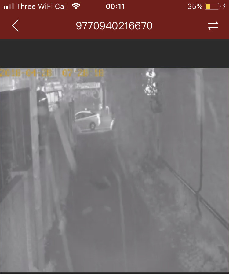

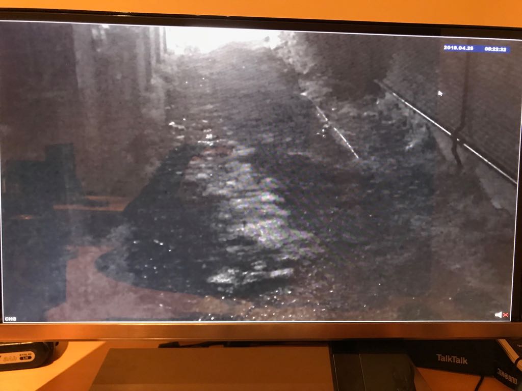

Значит так: выдаю результаты. Та самая камера, которая заведена по паре UTP. На нее приходит питание 12.00 без включенной подстветки и при включении последней, питание проседает до 11,00-10,98В. Но при всем при этом проблема с ней решена. На эту камеру со стороны улицы жестоко светит ветрина магазина. Именно она и не давала нормально уйти в NightVision камере. Последний кадр сделан вчера. Как видно работает ночной режим отлично.
Касательно второй камеры, проблема пока так и осталась открытой.
Замечу, что вторая камера подключена дополнительным кабелем питания.
картинка когда свет витрины не работает.
ситуация когда работает свет витрины магазина

С одной камерой разобрался. Свет от витрины магазина не давал ей уйти в нормальный NightVision.
Вчера магазин не работал, посомтрел, что выдает камера, и оказалось, что картинка нормально показывает. Тут ситуация прояснилась.
В ленте сообщений выложил скрины, если интересно можете глянуть.
