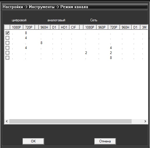

Всем здравствуйте!
Есть такая проблема. Имеется видео регистратор Айте Про HVR-803H-M с ним работали простенькие аналоговый камеры одноименной марки. Все хорошо работало, но. В один прекрасный момент руководство притащило 3 уличные камеры bolid vcg 113 и 1 купольную bolid vcg 812. Естественно боло сказано все это подружить. Методом проб и ошибок выяснилось, что все это работает только в таком режиме (прикрепляю скрин). Но с тем условием, что все новые камеры только в черно-белом цвете, а старые аналоговые цветные. Через OSD меню получается переключать только стандарты PAL и NTSC (правда для этого пришлось у знакомых взять на время другой рег, на котором кстати эти камеры цветным показывают). Результат почти нулевой (точнее все камеры начинают черно-белым показывать). Прошу помощи, есть ли другие варианты как подружить данное оборудование?
Спасибо!

Камеры bolid vcg 113 и bolid vcg 812 мултиформатные, а ваш Айте Про HVR-803H-M - одноформатный, да еще и АХД-шный.
По этому нужно камеры (которые у вас изночально по умолчанию в PAL-TVI) переключить в AHD
Но (!!!) будьте внимательны, не переключите случайно в CVBS

Сообщение Prizrak » 19 апр 2019, 06:33
Спасибо! Все получилось.
