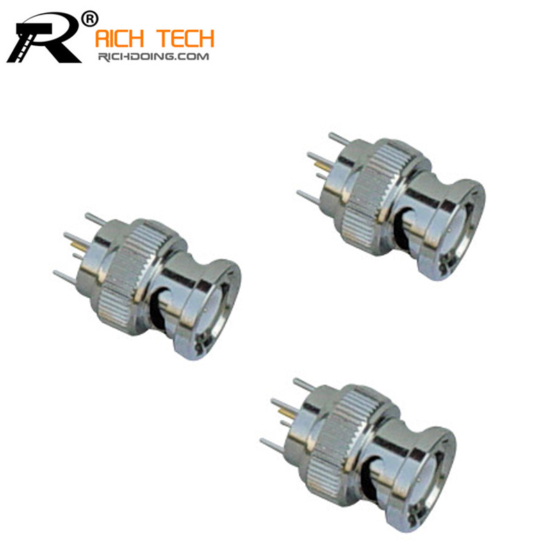

KonBez
Сообщения: 1308
Re: Помехи по витой паре
Сообщение KonBez » 06 апр 2018, 09:48
Сцылка)
Вообще существует, но да в текущем конструктиве она неудобна.
Сцыллка2
А вот на этой фотке удобна. Просто обычные китайские разъёмы воспринимаются несколько не к месту.

Сообщение KonBez » 06 апр 2018, 14:18
Олег 501
Сорри, не проверил пост.
http://sc01.alicdn.com/kf/HTB1eb6TKVXXX ... XFXXXK.jpg" onclick="window.open(this.href);return false;
http://g02.a.alicdn.com/kf/HTB1GIO_LpXX ... FXXXj/BNC-" onclick="window.open(this.href);return false;МУЖСКОЙ-PC-MONLUT-Разъем-PC-Плата-PCB-Маунт-4-Контактный-BNC-штекер-Центр-Припой-Прямой.jpg
Там в конце "url" надо убрать.

По ссылке всего одна "мама" на BNC, и то с каким то стремным конструктивом - выломается из платы в два присеста.

Sergiodemaster писал(а): По ссылке всего одна "мама" на BNC, и то с каким то стремным конструктивом - выломается из платы в два присеста.
По ссылку 2 мамы BNC - одна для углового монтажа с ножками, другая для прямого.
BNC-МУЖСКОЙ-PC-MONLUT-Разъем-PC-Плата-PCB-Маунт-4-Контактный-BNC-штекер-Центр-Припой-Прямой.jpg

BNC для прямого монтажа не подойдёт, а для углового, как правильно заметил Sergiodemaster слишком маленькая площадь захвата (сломается). Кроме того такой разъём предназначен для установки на краю платы, а надо в плоскости платы, на высоте 1.5 - 3 мм. над платой, или ещё лучше под углом 10 - 15 гр. по отношению к плоскости платы. Такие позиции заказные. За тысячные заказы никто браться не будет. В любом случае нам всё равно делать единый узел с разъёмом питания.
