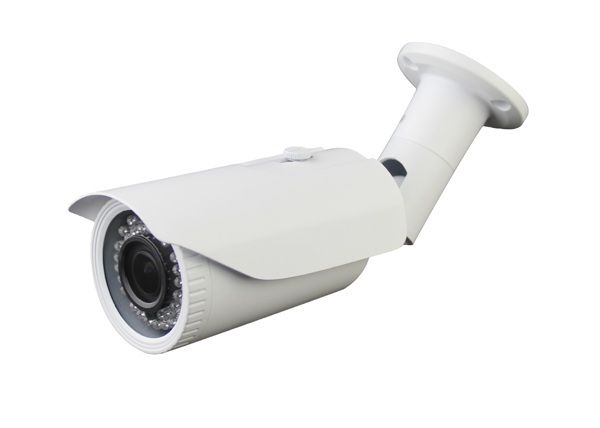

По моему это засветка от собственной подсветки камеры. Наверное вывернул камеру както так , что подсветка попадает в её собственный корпус и отражается в обратку.
Фото камер со стороны посмотретьбы.
Вот у этой ( AltCam ICV24IR ) , козырёк даже с внутренней стороны не покрашен чёрным. 100% если хорошо выдвинуть его , то будет как у тебя мутно.
