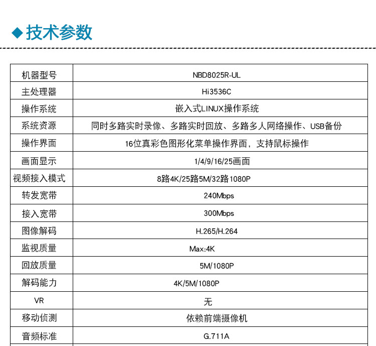

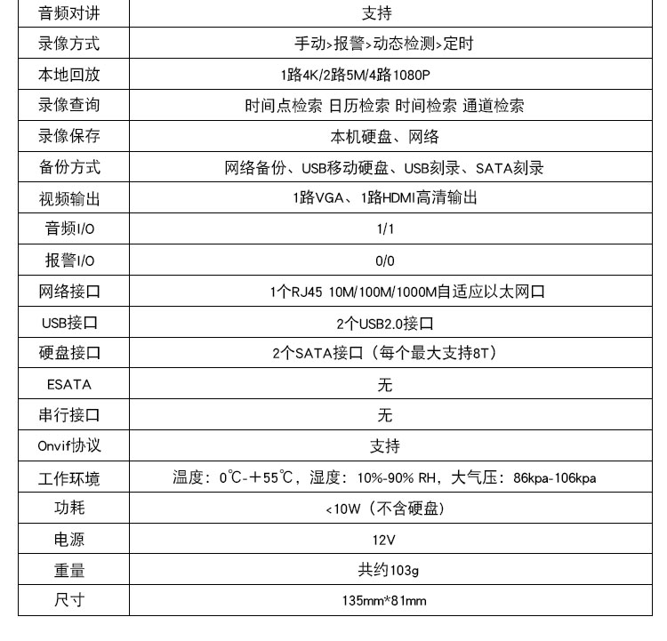

Когда на мониторе показывается 4 и более камер, все регистраторы показывают доппотоки с камер, а там максимальное разрешение D1 и без разницы, 2мп, 5мп или 8мп у камер. Основная нагрузка идет от воспроизведения, поскольку записывается основной поток и в этом случае идет от 1 до 4 камер в зависимости от режима разрешения.
300Мбит входящего и 240Мбит исходящего трафика.
Модель я с платы переписал, на самом деле там другая модель, вот характеристики:

Ну а что, подключить к разным каналам NVR одну и тужу же камеру по два, три ... десять раз и убедится что дай Бог что потянет наладонник, это 9-16 "живых камер" со скоростью 1-2 к/с
- Что религия не позволяет?
PS
kROOT писал(а):там максимальное разрешение D1
Даже 9 окон D1 на одном экране, это уже эквивалентно в сумме 2 mpix. ;)
Ну а уж 25*d1, то сомневаюсь что ваша левая ладошка зачешется в предвкушении денег :)

Ну и? Регистратор под 8мп камеры, потянет и 36 камер D1 (9*8/2).
Ну если очень уж интересно, прописал в плату 25 камер 1080р h3516cv300 imx291 и снял ролик https://youtu.be/Zw8vLP2ytSw" onclick="window.open(this.href);return false;
При таком размере кадра трудно вычислить число кадров, но там точно выше 10к/с при выставленных 25, так что скорее всего не тормозит совсем. И это при том, что я еще радиатор на проц не клеил. Кстати проц чуть больше чем 3516 в камерах.
