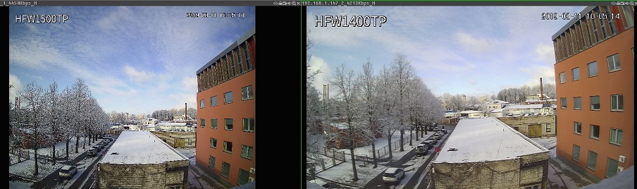

Скрин двух камер из одной линейки с одинаковыми объективами, 5Мp и 4Mp.

Э... нет, вспомни рисунок как изображение фокусируется объективом и проецируется на матрицу. Естественно чем больше площадь матрицы тем больший угол обзора на нее попадет. Если считать по горизонтали, то надо сравнивать ширину матриц, а не диагональ, поскольку у 4мп и 5мп разное соотношение сторон. А число пикселей совсем никакого отношения не имеет, у меня есть аналоговый модуль с 1/2" матрицей, так у него угол с 6мм объективом больше, чем 3.6мм с матрицей 1/4" 1мп.
В каких то случаях производитель не использует всю площадь матрицы, но это бесполезно обсуждать, поскольку про такие параметры знает только производитель. А если например матрица со сторонами 9:16 и со всей площади собирается картинка для 4мп потока, а типа для 5мп вырезаются края и картинка растягивается, то это вообще позор производителю и введение в заблуждение пользователя, за такие финты надо карать!

kROOT писал(а): В каких то случаях производитель не использует всю площадь матрицы, но это бесполезно обсуждать, поскольку про такие параметры знает только производитель.
Вот это я и имел ввиду когда писал, что важен не только размер матрицы, по этому и не надо удивляться что при одних и тех же заявленных размерах матриц получаются разные углы обзора.
Ну и в моём скрине Вы можете видеть что угол обзора по горизонтали больше у 4Мp камеры.
