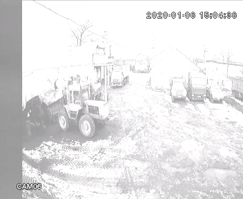

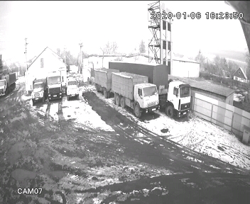

Здравствуйте дорогие форумчане. У меня вопрос, после замены аналоговых камер на dahua hdcvi, на одном кабеле висят две камеры через экранированную витую пару с балунами, витая пара медная. Так вот первая камера показывает нормально, а вторая очень белую картинку с вертикальной черной полосой. Первая камера стоит 10м от рега, а вторая на етом же кабеле через 5м от первой. Бп нормальный так ка на нем висит отдельно добавление камеры новым проводом, проблем никаких.
Жилы в кабеле звонил целые. Камеры пластиковые, прекручены на деревянных балках.
1. Почему такая картинка?
2. Надо садить на минус экран и перекушеную не использованную жилу что идет в кабеле ко второй камере?
3.И почему при подключении к разным каналам видеорегистратора одной и той же камера картинка на одном светлее на другом темнее?
Может думаю жилы между собой не прозванивал на закоротку, может быть в этом проблема.

Re: Проблема с камерами HDCVI после замены аналоговыми.
1. Ваш рег, по мурзилке, поддерживает: Тип подключаемых камер аналоговые, AHD, IP
2. Ваши камеры DH-HAC-HFW1220RP-S3 по мурзилке от "ORSA" или "MHD" (Харьковский оф. дилер Dahua): двух стандартные.
и имеют Видео выход 1-канал BNC - HDCVI высокой четкости / CVBS аналоговый выход (переключается) Подробнее: https://mhd.com.ua/p551643184-dahua-hac-hfw1220rp.html
3. Такая картинка обычно бывает из-за не правильного стандарта не поддерживаемого регом. CVI стандарт Ваш рег не поддерживает. Поэтому если камера не переведена принудительно в стандарт CVBS а осталась в стандарте по умолчанию CVI будет такая картинка
4. Самое интересное и не приятное. Dahua камеры DH-HAC-HFW1220RP-S3 в Харькове 50 на 50 контрафакт или брак. И вполне возможно что Вам попалась камера DH-HAC-HFW1220RP-S3 по бирке а на самом деле это камера DH-HAC-HFW1220RP-S4 или DH-HAC-HFW1200RP-S4 (сомневаюсь что все партии брака уже распродали).
Что плохого и что хорошего.
DH-HAC-HFW1220RP-S3 - двух стандартная.CVBS CVI. И при Вашем реге - билет в режим CVBS, то есть про 2Мр можете забыть на этом реге и с этой камерой. Плюс - Вы можете легко переключить стандарты камеры с помощью CVI рега или внешнего контроллера PFM820
DH-HAC-HFW1220RP-S4 двух стандартная.CVBS CVI. И при Вашем реге то же что и DH-HAC-HFW1220RP-S3 - режим CVBS
DH-HAC-HFW1200RP-S4 - четырех стандартная камера CVBS AHD CVI TVI И при Вашем реге можно использовать AHD и получить желаемые 2Мр Минус - S4 не имеет джойстика управления OSD меню, не реагирует на внешний контроллер PFM820. Переключение стандартов только через UART. Возможность переключения с помощью рега не пробовал. Но думаю что дело пустое.
Еще подленькое. S3 или S4 доподлинно можно узнать только через UART. Другими методами - нет.
Если Вы Харьковчанин - могу помочь с опознанием "ху есть ху". UART и PFM820 есть. телефон 0685731011 территориально Научная
Правда есть тоже НО. Камеру придется вскрыть и впаять разьем UART (он не распаян) и как потом отнесется к вскрытию Ваш продаван - не известно. То есть есть шанс не наехать на него по полной. Ибо товар уже вскрыт и изменен.
Ну и просто тупой и простой вопрос.
Чем Вы думали покупая CVI камеру для AHD рега?
Перечитал еще раз Ваш пост на свежую голову и ничего не понял поначалу..... ибо S3 у Dahua всегда была и остается двух стандартной. со стандартами CVBS и CVI . И не как не может работать в режиме AHDAndryGladky писал(а):Видеорегистратор AHD Tecsar HDVR L32CH16A-HD (32 канала)
Камеры 2 МП 1080p HDCVI видеокамера Dahua DH-HAC-HFW1220RP-S3 Просто что интересно точно такие две камеры стоят на кабеле 40 м (одна 30м и кабель идет дальше и через 10м другая) и работают без проблем. А тут такая засада.
А Ваш рег тоже гибрид, но не пентабрид и работает со стандартами IP CVBS AHD и не может работать со стандартами CVI и TVI. А по Вашему утверждению работают без проблем выходит работают....
Еще раз зашел на сайт Вашего продавана и там вижу чудную надпись Переключение в форматы HDCVI, CVBS, AHD, TVI
что не может быть правдой для S3
Ибо из истории эволюции Dahua имеем
S1 - первая модель, канула в лета года три-четыре назад... ее щас не купиш нигде новую
S2 - модель имеющая только один стандарт видеовыхода - CVI
S3 - модель имеющая два стандарта видеовыхода - CVI и CVBS
S4 - модель имеющая четыре стандарта видеовыхода - CVI CVBS TVI AHD
То есть если Вы ничего не перепутали с надписями и все написали правильно то Вам продали брак или если хотите подделку. И ОФИЦИАЛЬНЫЙ правообладатель марки Dahua точно в этом не замешан. Скорее всего это наши барыги по дешману скупили либо брак, либо контрафакт. И толкают его на Украине. Почему такие мысли. Год назад подобное (S3 ху есть S4) здорово мне попортили нервы но тогда вопрос решил оперативно - UART. Потом (при случае) по этому поводу обращался за разъяснениями к Киевскому оф. представителю Dahua - ответ закономерен типа я не я и лошадь не моя...... и только один участник форума подтвердил - да есть такая трабла......
А вот Ваши слова Забыл сказать, что пробывал две камеры вместо нее менять таже проблема. мне не понятны. Ибо не понятно меняли КАКИЕ камеры? И какие проблемы остались при замене?
В любом случае - картинка с черной вертикальной полосой слева экрана + ЧБ режим сьемки вместо цветного это верный признак не соответствия стандарта видео.
Ну и контакты мои у Вас теперь есть. Можно все прояснить точно и не гадать бесполезно.
И если все таки еть траблы с проводом (гальваника) то можно и попробовать развязку. Блоки Китайские на попробовать у меня тоже есть. А на Украине Вы их х.....ен купите. Только под заказ. Ну или купите Российские (тоже под заказ) ТБ-101 по моему. Но там таньга заоблачная для блока......и их еще найти нужно - ситуация и дурдом политики нашей станы напрочь порвали торговлю с соседом.
Все выше описанное только личное мнение автора. ))) Отличия версий конечно не в поддерживаемых стандартах.
Например на платформа Cannon то что здесь называют S3 были камеры с поддержикой CVI/TVI/AHD/CVBS! И DH-HAC-HFW1220RP-S3 должна поддерживать AHD.
Ну а правда в том что проблема с форматом видео сигнала, возможно в камер выбран NTSC, в некоторых прошивках он включается по умолчанию. Нужно попасть в меню камеры и выбрать правильный формат.

По поводу замены камер, менял на такие же, еще две лежат, проблема таже. Правда не пробовал на то место где стоит камера что показывает нормально.
Вопрос я могу етим регом через кусок коаксиала подключится к osd камеры?
И почему такие камеры нормально работают только на кабеле который не экранированный. Может экран дает какие то наводки и камера или рег не можеь определить в каком стандарте работать.
При подключенных камерах двух других рег пишет по средине AHD-N. Если я не ошибаюсь.
И ети камеры мне посоветовали в магазине. Хотя изначально хотели взять partizan.
Да и по поводу провода его проще выкинуть, его благо поменять можно что бы не заморачиватся, просто думал что провод экран, жилы целы прозвонил, думал будет норм, а тут такое.
И подскажет кто почему на разных канал рега одна и та же камера показывает то светлее то темнее??
И какие камеры тогда лучше для него брать, что бы примерно по цене те же??
И для интереса пересмотрю все коробки с камер, по поводу марки.
