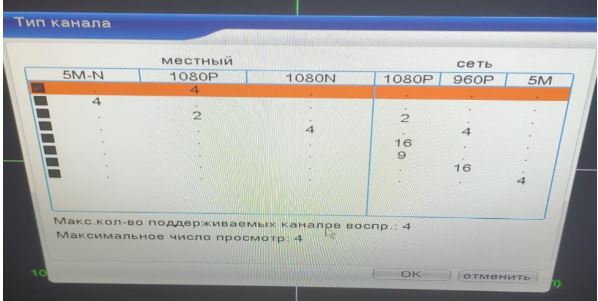

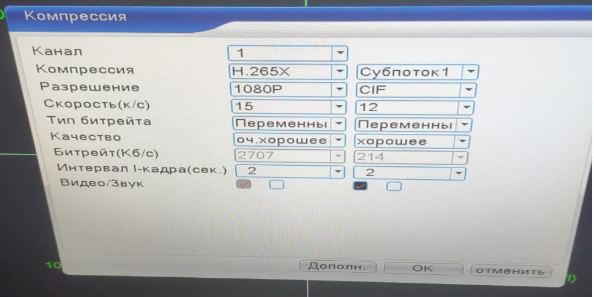

Доброе время суток, не имею опыта с AHD камерами. Подскажите пожалуйста совместимы ли AHD-M: 720p камеры:
Polivision
PD1-A1-B3.6 v.2.0.2
с гибридным видеорегистратором:
Polivision
PVDR-IP2-08M1 v.5.4.2
(4x1080N (AHD, TVI, CVI)/4x720p(AHD, TVI, CVI)/ 2x720p(AHD, TVI, CVI)+2IPx720p)
Если нет, то почему.
Если да, то в каком режиме и с какими настройками?
