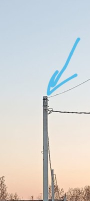

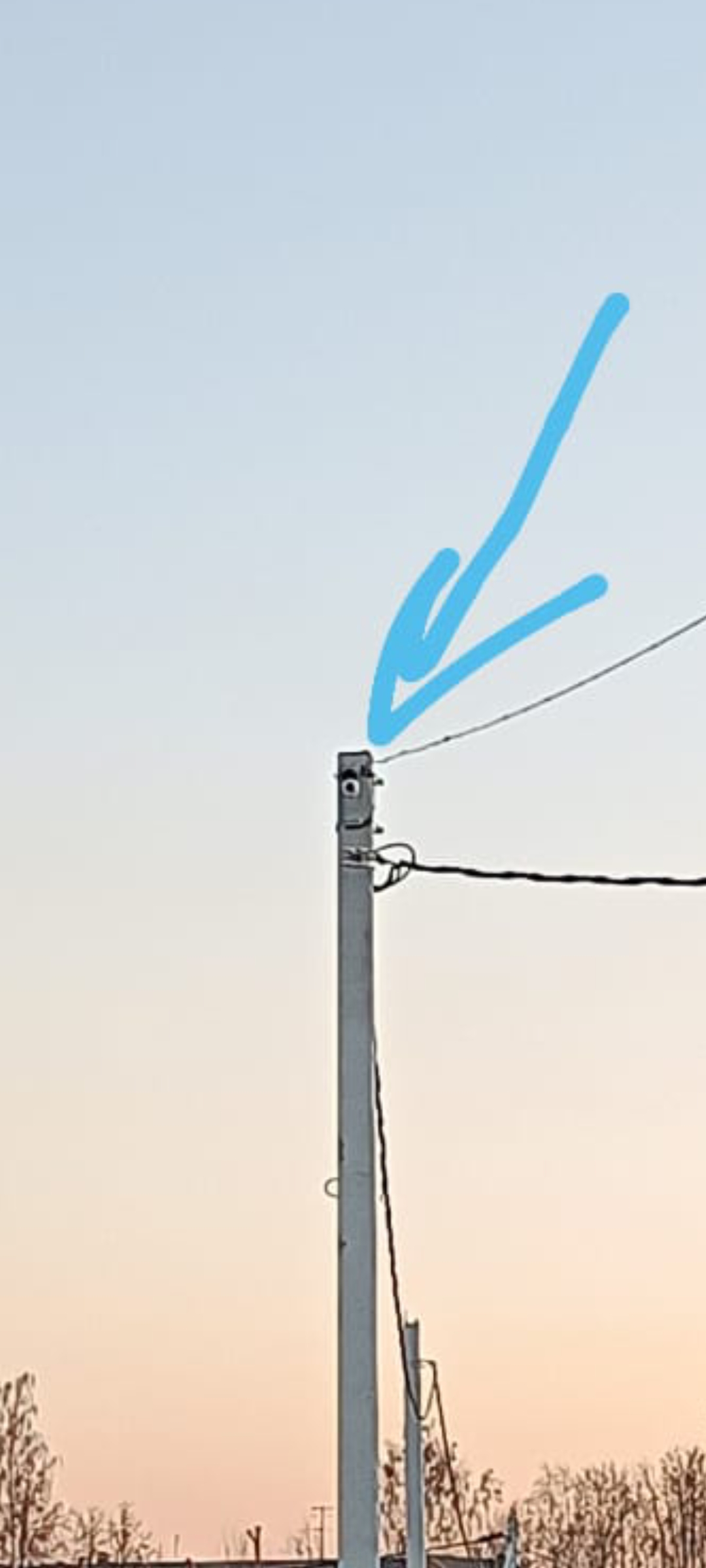

По самой системе и монтажу: две камеры по коаксиалу на 5 мегапикселей. Одна висит на столбе электросети над сипом электросети. Закреплена на профильную трубу без прокладок и сама профильная труба шпилькой обнимает столб.
Вторая камера на фронтоне дома через сайдинг прикреплена к дереву.

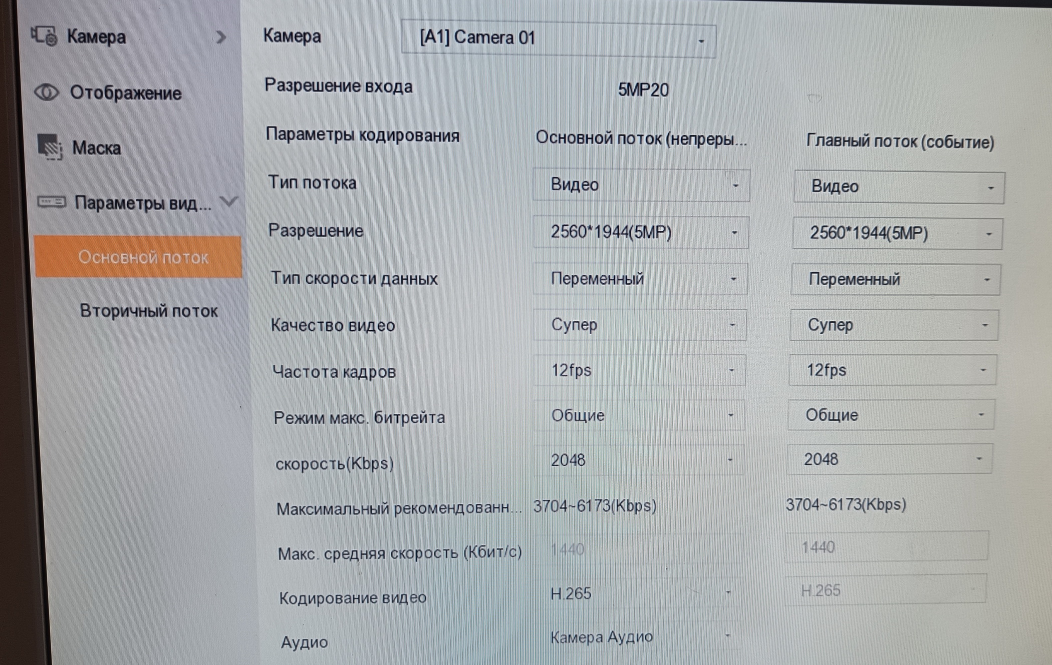

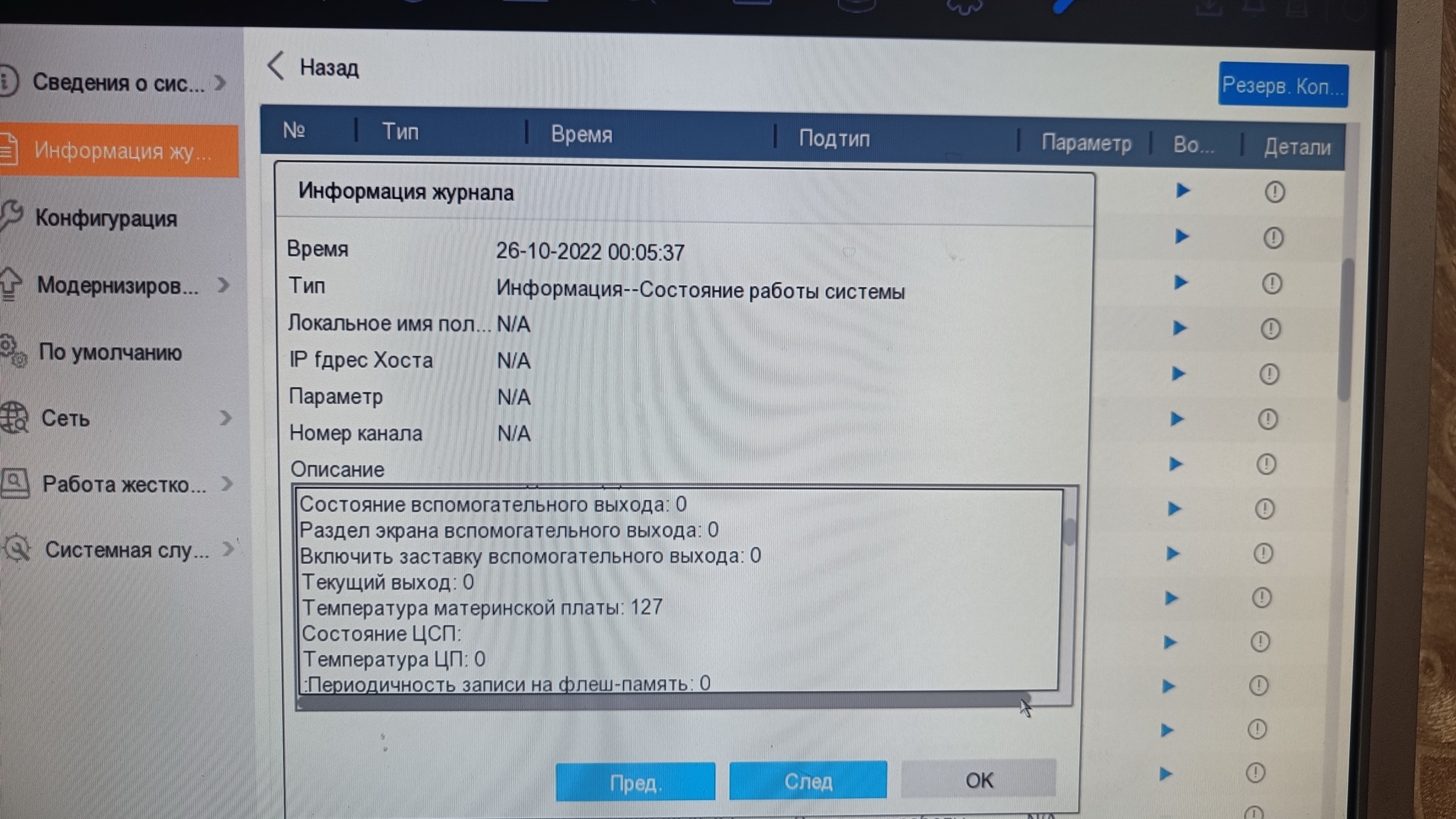

Вот снимки с экрана по настройкам и из журнала состояния. Температура материнской платы нормальная 127 ???

Температура высоковата. Попробуйте погонять его без вот этой камеры на столбе и без сети.

Думаю снять плату, осмотреть нижнюю часть, преподнять над корпусом шайбами и поставить кулер на продувку всей платы чтобы и обратная сторона охлаждалась.
