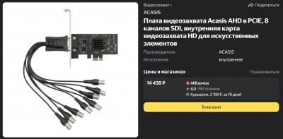

Решил перенести восемь AHD/СVBS-камер на PC-регистратор и с удивлением обнаружил, что он придаются по каким-то конским ценам.
Подскажите пожалуйста - я ничего не путаю? За что в этих платах там такие деньги?

Сообщение Norco-77 » 31 дек 2023, 13:27
Что за PC-регистратор? Плата для компа на 8 камер чтоли? Я даже таких и не видел от слова никогда и нигде. Спрашивается - нахрена?

Сообщение Norco-77 » 31 дек 2023, 14:45
Интересная железка, ни характеристик, ничего... Ещё и Алишное непонятно как работающее..
А Рег - 8 канальный? Зачем вам чистые 25К/с? Что за подключения по LAN ?
