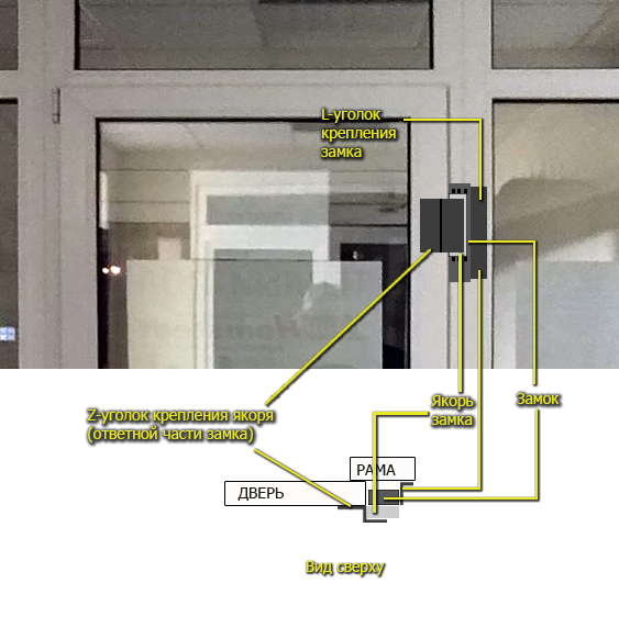

А нельзя ли картинку приложить для наглядности? У меня из L и Z в голове пазл никак не складывается.

Сообщение Stevele » 31 дек 2019, 17:34
Рустам писал(а): ↑
30 дек 2019, 08:23
Приблизительно так:
