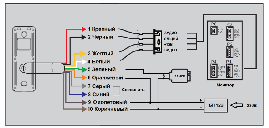

User11111111 писал(а):поводу коаксиального кабеля он нужен или можно все же витой парой обойтись?
Можно обойтись.
User11111111 писал(а):нужен контроллер как писали выше или нет?
IPanel 2 WG – вызывная панель цветного видеодомофона с расширенным углом и встроенным считывателем/контроллером карт Mifare. Имеет 2 варианта работы считывателя карт Mifare: автономный, с контроллером на 20 карт или сетевой,
User11111111 писал(а):Ну и самый главный вопрос как все связать во едино
Открыть паспорт, там таки схема есть.

Да я понимаю что есть паспорт, просто покупать буду заказывая через интернет и хочется все заказать разом!:) а 8 жил хватит в кабеле?
Сообщения: 11372
Re: Выбор, монтаж, домофона для частного дома.
Сообщение GenaSPB » 23 фев 2018, 10:22
Понятней некуда. Хватит одной витухи и отдельного кабеля на замок и питание считывателя.

Все понял спасибо вам! Только вот куда кнопку выхода включить в этой схеме? И последний вопрос у вызывной панели написано карты формата Mifare, а брелки бывают такого формата, а то на ключах карту неудобно носить! Спасибо еще раз!
Сообщения: 11372
Сообщение GenaSPB » 24 фев 2018, 17:42
Производитель решил что она тебе не нужна. :smile: Раз замок будет электромагнитный, то можно поставить НЗ кнопку в цепь питания замка. Но это не удобно поскольку не будет времени удержания. Кстати производитель походу решил так-же что не нужен тебе электромагнитный замок. Тогда проще купить Z-5R и к нему уже подключить кнопку и выход на замок с панели. т.е. использовать его как реле с функцией времени удержания в открытом состоянии.

Спасибо вам, закажу и Z-5R, посмотрел не дорого стоит:)
Самое главное с проводами более менее понял, просто заложить хочу до чистовой отделки:)
Только вот переживаю что не хватит 1 кабеля витой пары, поэтому решил все спросить точно!

Парни. Ну посоветуйте, как расконнектить данный дом, что поставить и как ?
Нужна вызывная и два монитора на 10 дюймов... И как-то замочек подключить на калитке

В схеме Вашей ничего не понятно, но задача вполне себе тривиальная. Если нет необходимости просмотра в реальном времени с 1 из аппаратов, то питаете вызывную от 1 домофона, а видео, аудио и GND параллелите. Если есть задача с обоих домофонов в любое время видеть картинку, тогда вызывную панель вешаете на отдельный источник питания. Замочек на калитке какой? В целом, достаточно 2 проводов для питания практически любого замка, а чтобы работало открывание и там ключики всякие, то это Z5 на калитке ставим. Он (контроллер) и замком рулить будет, и открывать от вызывной панели ну и т.д.

А что не понятно, я написал как разведены провода, думаю тут всё понятно, волнистыми линиями отмечено откуда и куда идут уже проложенные провода...
Если вариант поставить iP-домофоны, то как всё законнектить? Домофон на втором этаже и вызывную панельесть возможность запитать через PoE-коммутатор, т.к. только с этих точек проложены прямые провода в серверную, но как тогда подключить туда домофон с первого этажа - на него UTP идёт не с серверной (с PoE-коммутатора), а со второго этажа. И как подключить замок, если питание будет подходить к калитке только PoE?
