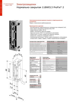

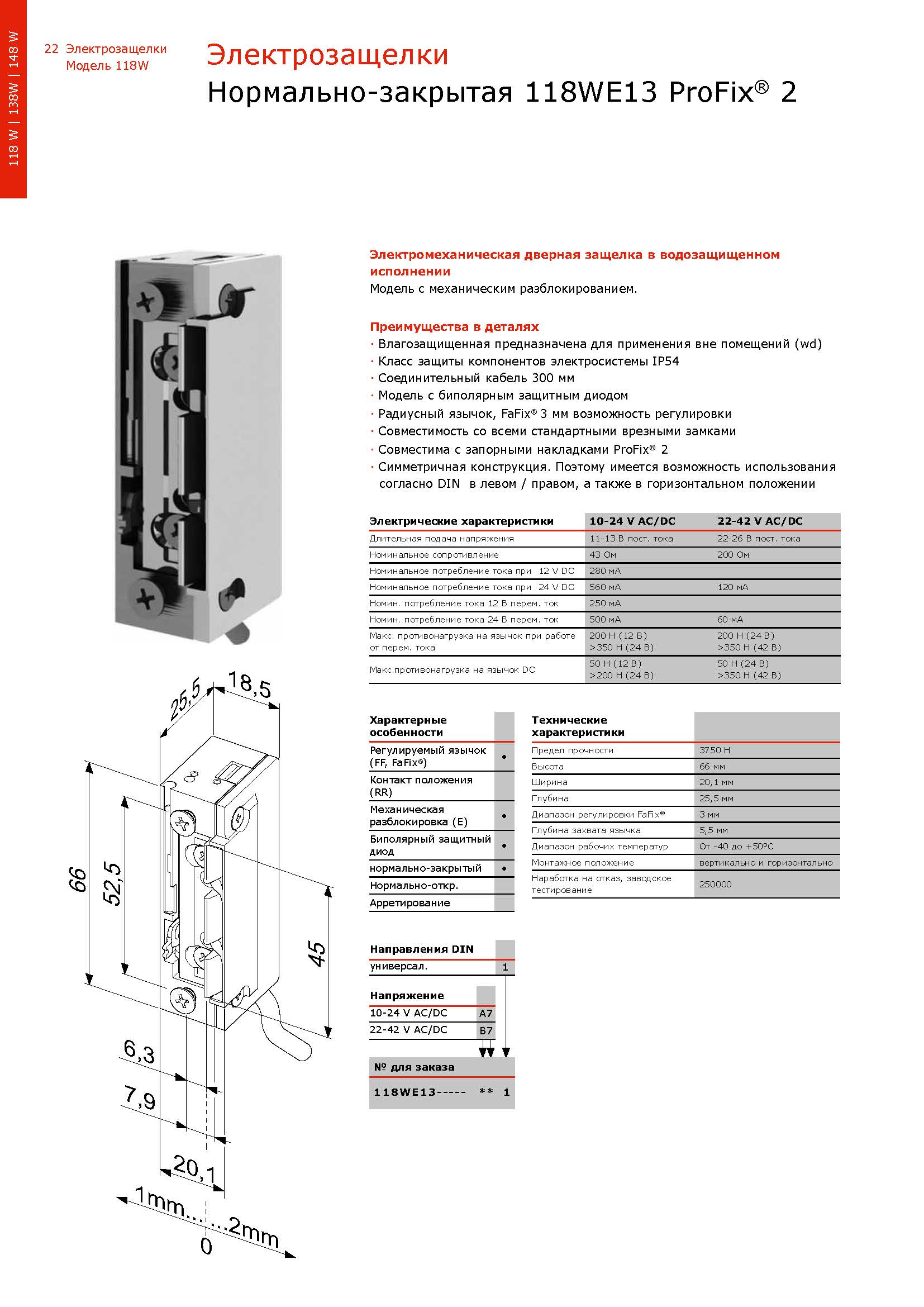

Моя модель электромеханического замка - Effeff 118we.13 profix 2 (10-24 V AC/DC). Тех. характеристики прилагаю.
Оптимальным решением в этой ситуации будет БУЗ, ведь так? Никаких дополнительных линий 12в и блоков питания, простота и удобство привлекает.

2. У меня электромеханическая защелка, она уже установлена в калитке. Смысла менять на что-то другое я не вижу

2. Ваше право, электромеханические защёлки применяются чаще для внутренних дверей и совместно с другими замками, их выбить к примеру намного проще - конструкция хлипкая.
