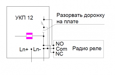

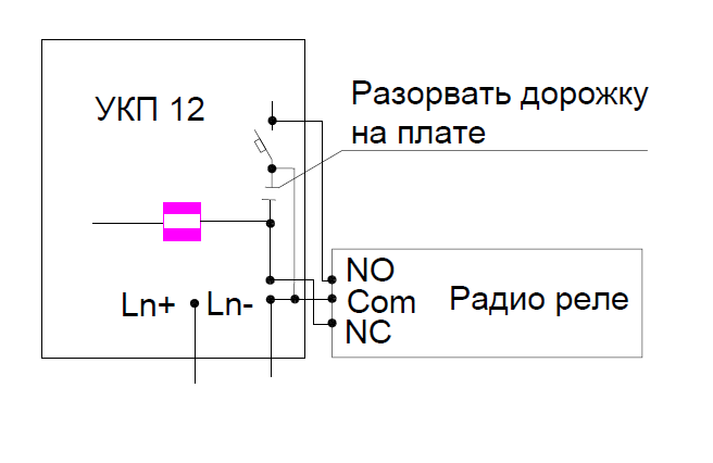

Озадачил меня тут один клиент, нужен брелок для открытия домофона. Как я не пытался отговорить поскольку это сразу дыра в СКУД, лучше уж сразу снять замок и не мчаться. Но доводов моих не слышали, надо и фсё. Взял радиореле, обязательно перекидное, и собрал вот такую схемку.
Поскольку в Визите пока не снимешь трубку кнопку хоть обожмись, то провод идущий с Line - заводим на NC реле, подъездную линию заводим на Com реле, а параллельно кнопке открытия подпаиваем два провода, один на Com второй на NO. На плате УКП дорожку между герконом и кнопкой разрываем. Таким образом при нажатии брелка имитируем работку геркона и замыкаем кнопку открытия. Реле должно быть в режиме удержания, либо установлено время удержания не менее 2 секунд. Иначе БУД не успевает сообразить что происходит.

Хм, то бишь логика такая: Позвонили, поднял трубку и открыл замок не кнопки, а с брелка?

Нет, в таком случае нафиг такие заморочки. Логика в том что при вызове нажимаешь кнопку брелка не приближаясь к трубке. Почему я и брыкался это делать, поскольку дверь будет открываться не пойми кому, даже не спросив, а туда ли он приперся.

ААА, тогда ясно, это бред.

Но тем не менее вдруг кому пригодится, для того и накидал схемку.
