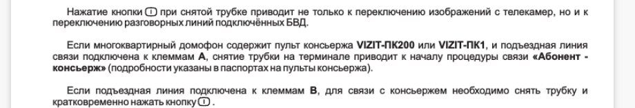

Это из инструкции на БУД420М
Нажмите на кнопку открывания замка , при этом замок двери открывается на установленное время (7с
или 1с). На время удержания кнопки в нажатом состоянии, на блоке вызова звучит сигнал открывания замка,
включается индикатор или появляется надпись - Входите. После отпускания кнопки включается
индикатор Ждите... или появляется надпись - Говорите , и связь между блоком вызова и сохраняется до
истечения 80с с начала разговора.
Похоже это мои 80с, только мы трубку не снимаем, сразу жмём открывание.
