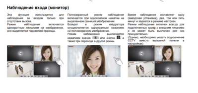

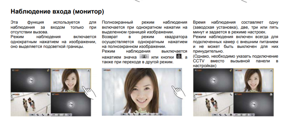

Насколько мне известно - ни один монитор домофона не умеет постоянно транслировать картинку с камеры. Такое умеют лишь Ip-домофоны или домофоны со встроенным видеорегистратором - что-то типа KVR-A510 и то надо спросить точно, не отключается ли он через энное время.
ALEX_SE
Сообщения: 4259
Откуда: Энгельс
Re: Подскажите по домофонии + СКУД
Сообщение ALEX_SE » 14 окт 2018, 05:39
уточните?
KonBez
Сообщения: 1308
Сообщение KonBez » 14 окт 2018, 14:57
ALEX_SE писал(а):уточните?
Судя по всему камеры, если это не камеры панели, не отключаются.
И да :beer: :facepalm:
