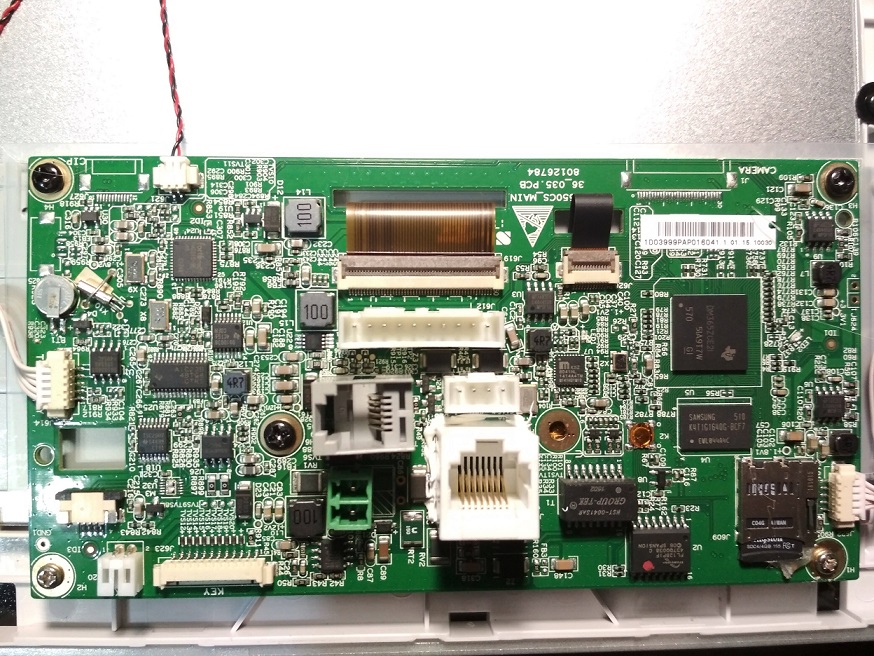

Вопрос по панели остался открытый
Панель приобретена на Украине
фото панели прилагаю
сззади есть DEBUG PORT над сетевым разьемом, но на нем присутствуют напряжения это меня смущает больше ничего похожего на УАРТ невидно
Re: IP ВИДЕОДОМОФОН DAHUA DH-VTH1560BW
Подсоединился я к нему по уарт UARTВопрос по панели остался открытый
Панель приобретена на Украине http://Bezpeka.com.ua
вот лог

после этого циклический ребут
я так понимаю это слёт прошивки?
и где взять прошивку чтоб залить через TFTP ?
