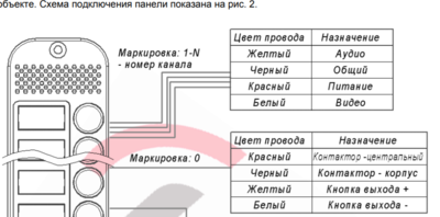

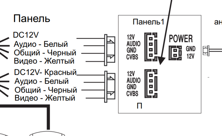

У меня такое было когда домофон и панель поддерживали видео разных форматов, панель была NTSC, а домофон только PAL. У вас похоже на то что монитор согласует панель через раз, хотя оба устройства поддерживают одни и те же форматы и принудительного выбора формата видео у них нет.
Советую проверить точно соответствие проводов, раз вы про них не написали:
Панель Монитор
Жёлтый Аудио Белый
Чёрный Общий Черный
Красный Питание Красный
Белый Видео Жёлтый
Аудио с Видео легко перепутать. На вашем видео к сожалению однозначно не видно.

Да, в данном случае Аудио и Видео на панели и на мониторе в точности наоборот. На панели Видео - белый, Аудио - желтый. А на мониторе как раз наоборот. В первый раз так и накололся, но там при включении тут же вызов идти начинает. Сейчас все внимательно проверил, с подключением все Ок.
