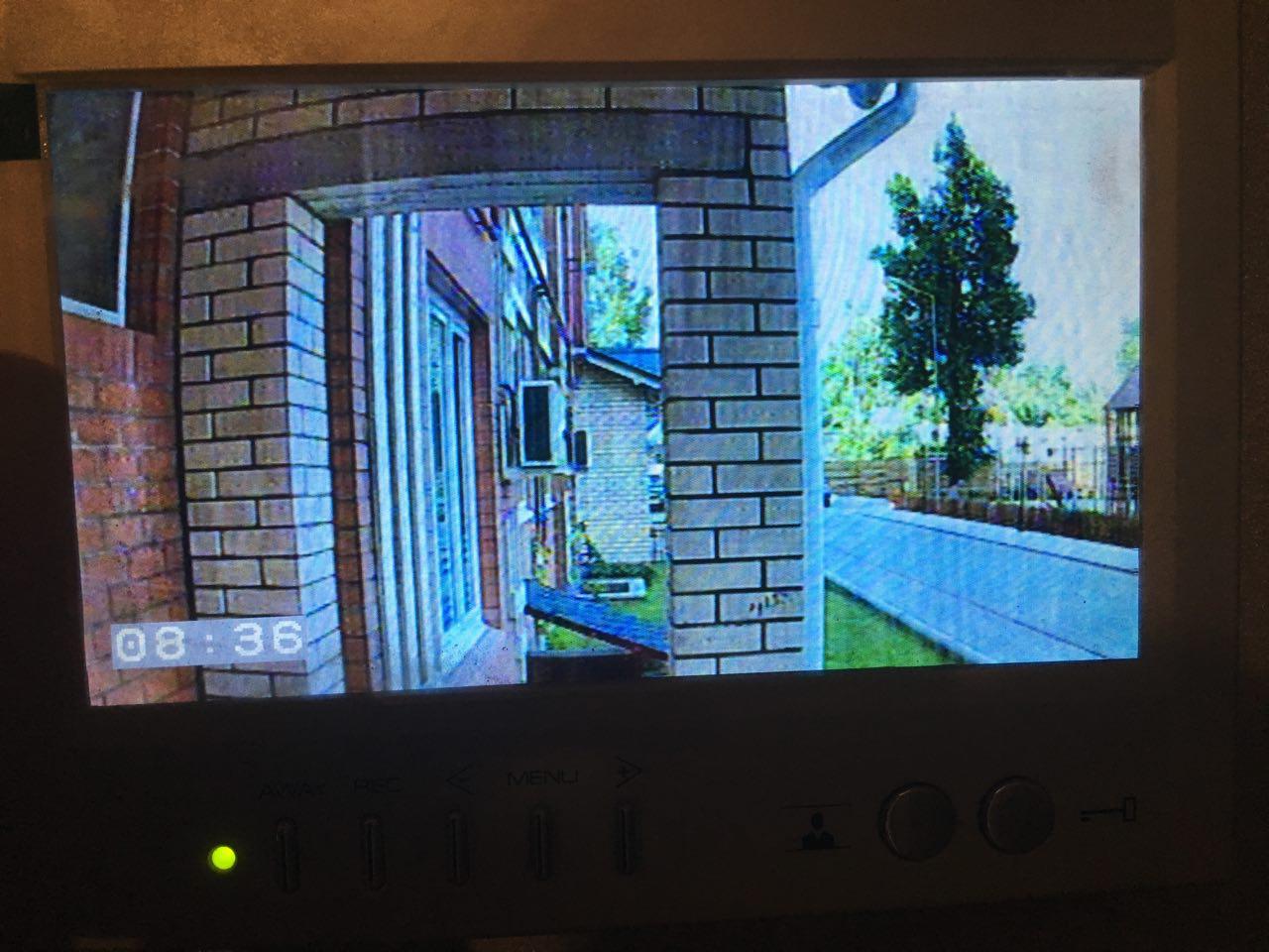

Подскажите кто работал с такими домофонами ну или аналогами IP Домофон DKS 15100 и знает как решить данную проблему ?

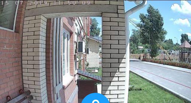

IP Домофон DKS 15100 данный домофон установлен в многоквартирном доме. Видео, открытие дверей идет по IP. Через приложения картинка замечательная - наводок, помех нет.
Для теста запустили RG6 кабель для видео сигнала и подключили к видеодомофону в квартиру. Квартира на 2м этаже.
Сам этот кабель идет в шахте в месте: с интернет кабелями, слаботочкой и 220 кабелями.
При подключении к видеодомофону в квартире - идут наводки и помехи.
Как их устранить ? Какое может дополнительное оборудование между ними поставить, что бы убрать видео помехи?
За любые советы буду признателен.

Тут не столько проблема в самом домомфоне который у вас в квартире, а проблема в ШЗ-камере, которая судя по ракурсам, просто у наружного блока вашего домофона имеет к своим основным функциям IP, еще и сервисный SVBC (SD-PAL) выход, причем с весьма посредственными параметрами.

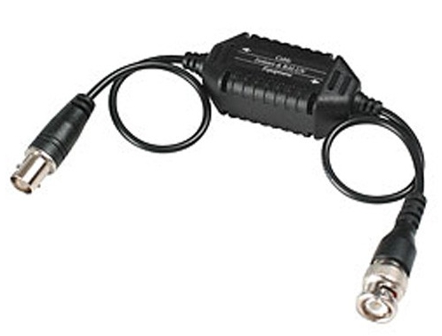

При коаксиальном кабеле RG6, никакие балуны вам не нужны и тем более никак вам не помогут. А вот гальваническая коаксиальная развязка - вполне возможно частично может и устранит часть помех, но общее разрешение картинки SD будет все равно ниже чем HD-IP.
Re: IP Домофон DKS 15100 - на видео сигнале помехи / наводки
В каком месте ее втыкать ? В квартире уже не куда. (ремонт сделан, ниш свободных нет) Можно или в самом начале от их бокса или у меня на этаже в коробе.Tюрин BB писал(а): А вот гальваническая коаксиальная развязка - вполне возможно частично может и устранит часть помех, но общее разрешение картинки SD будет все равно ниже чем HD-IP.
