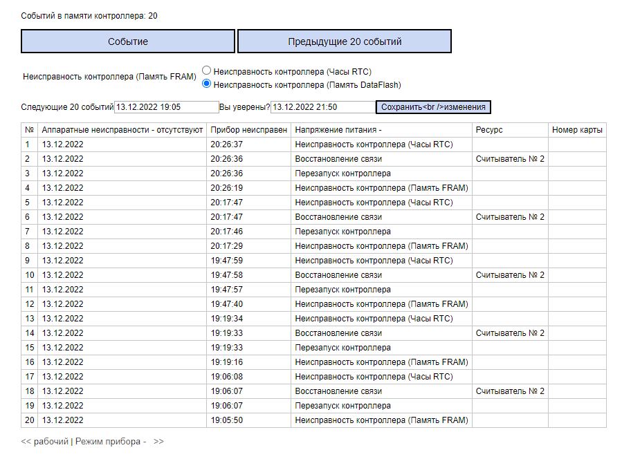

1. Нанятые работники подключили к одному контроллеру две кнопки и два считывателя (на каждой дверь считыватель IR04 и кнопка), в подключил контроллер к компьютерной сети, подключил его к СКУД, но работает лишь один считыватель - он пропускает при использовании карты, а другой подаёт сигнал при её использовании, но не пропускает. Кнопки работают все. Модель контроллера CT/L04, но почему-то отображается в веб-интерфейсе контроллера так:
Код: Выделить всё
Модель контроллера	Контроллер двух односторонних дверей с подключением контроллеров CL201
Неисправность контроллера (Шина SPI)	Электронная проходная с подключением контроллеров CL201
Я пробовал перепрошивать посредством программы, но тщетно. Может ли дело быть в данной прошивке? До этого контроллер с данной прошивкой без проблем работал на других дверях (правда там было два считывателя IR04 на одной двери). В событиях сообщения о неисправности контроллера:
Я пытался перепрошить данный контроллер, но тщетно - всё прошивается успешно, но по факту остаётся та же прошивка.

Сообщение mixatronik » 16 дек 2022, 19:19
В логе ошибка часов. Нормально инициализироваться и работать не будет.
