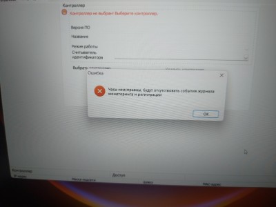

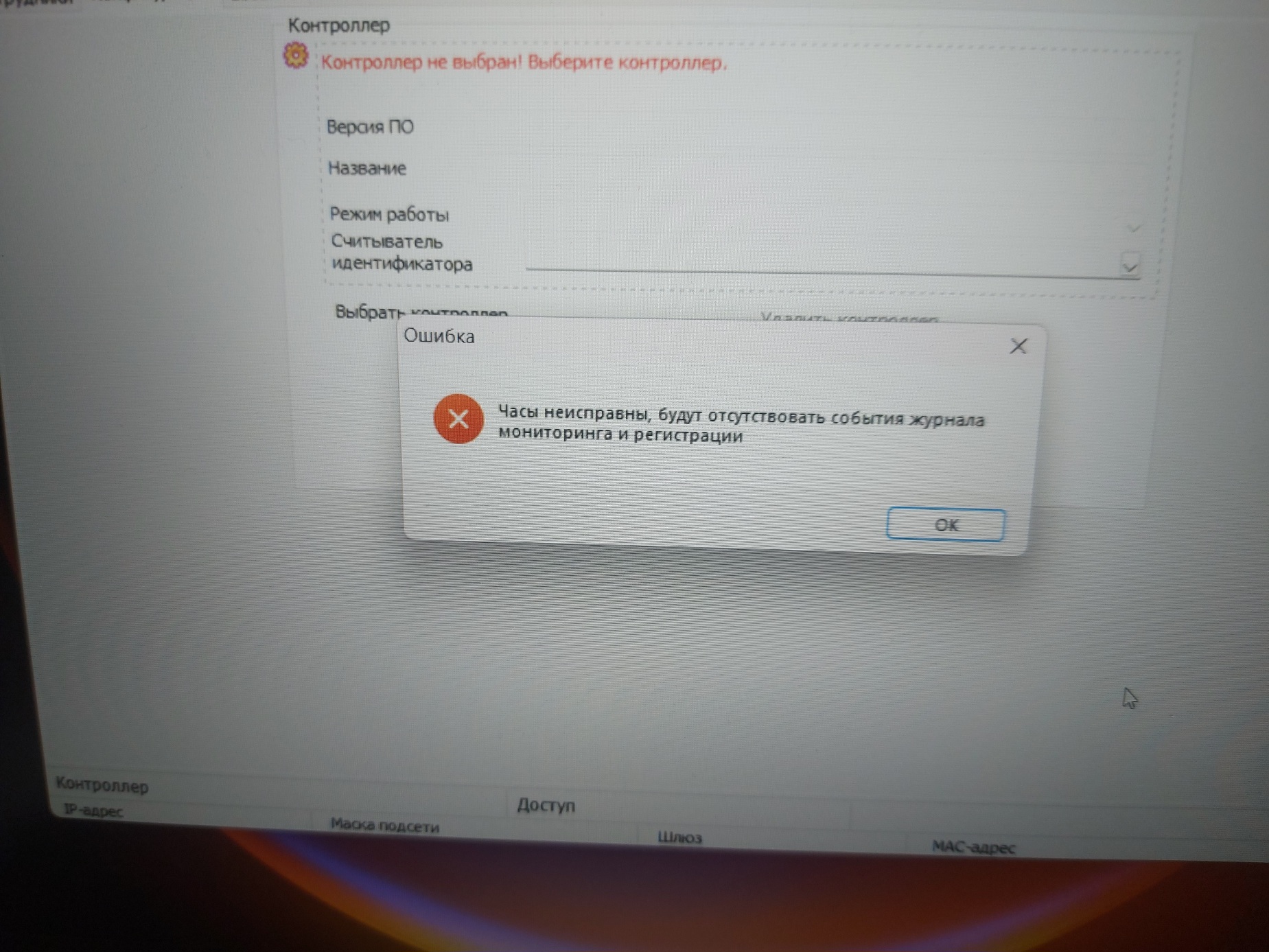

Я не могу попасть в настройки контроллера из-за этой ошибки,хотел заменить прошивку ,но в программаторе не могу считать версию прошивки
Пишет ошибка часов

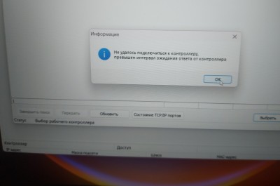

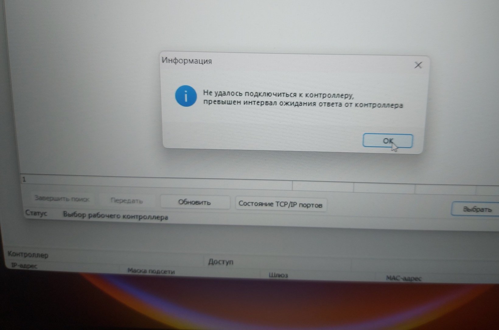

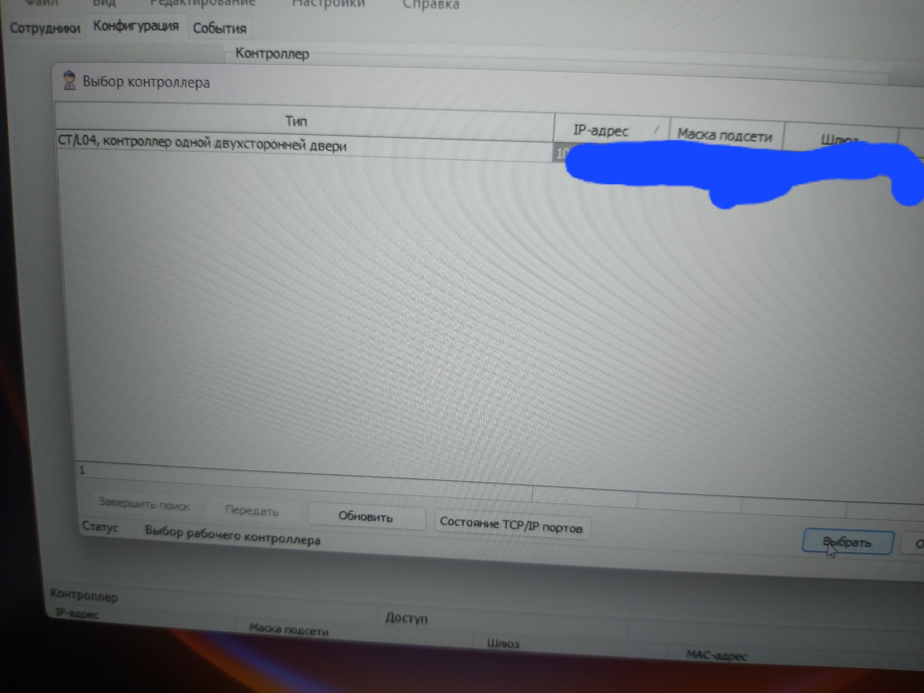

Потом вылазит вот это
Вылазит это нажимаю ок
Вот я выбираю контроллер
