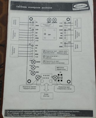

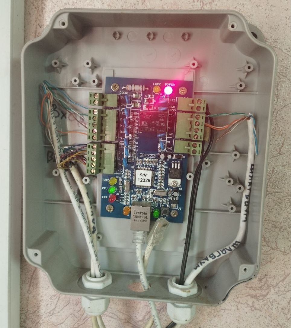

Обратился Заказчик с просьбой решить проблему.
Установленное оборудование: шлагбаум, контроллер, считыватели, софт.
Оборудование работает, но есть вопрос по софту. Председатель авто-кооператива поменялся и обнаружилась проблема в том, что невозможно войти в софт и прописать/удалить карты доступа.
Найти Поставщика и Подрядчика не представляется возможным, а я с таким «железом» не работал.
С помощью стороннего софта мониторил IP адреса сети – всё равно контроллер не находит. (Подключался напрямую к контроллеру, без роутера и использовал разные патчкорды)

Что-то не нашел такого у Doorhan. Но у тебя на мануале написан IP, не подходит? binary arp monitor пробуй отловить железку.

Да, оборудование древнее. Заказчик говорит, что оно толи 2005, то ли 2010 года...
IP пробовал и заводской и тот, который ручкой написан - не помогло. Также пробовал разными браузерами, в том числе и Internet Explorer.

Всем технарям добрый день!
Наконец-то попал на объект. Испробовал все что можно. К сожалению ничего не помогло. Привлекали даже ИТ-шников. Проверяли ПК и сеть.
Общее резюме - сдох контроллер.
