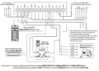

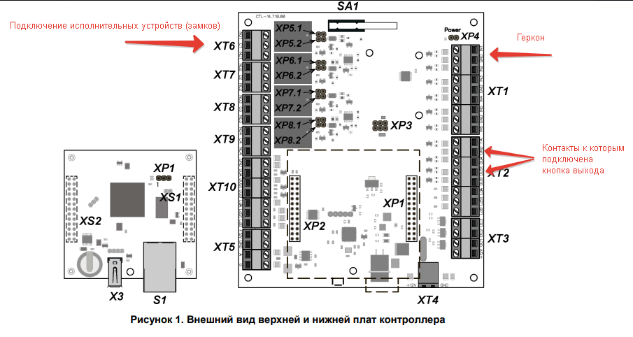

Доброго дня! Уважаемые специалисты по оборудованию Perco), нужна консультация по следующему вопросу. В офисном здании используем скуд от Perco (универсальный контролер) настроенный на управление дверьми ( в настоящее время управляем только одной дверью, доступно 4) На вход в офис стоит считыватель ir19, на выход стоит обычная двухконтактная кнопка. Необходимо к этой системе подключить вызывную панель от vizit БВД-306CP-6 (6 кнопок вызова - для разных юр. лиц) Вызывную панель подключил к БП и к блоку коммутации через который вызов идёт трубку абонента. Не могу определится как правильно подключить вызывную панель к контролеру Perco. Электромагнитный замок подключен напрямую к контролеру перко а не к вызывной панели, так как это единственный вариант что бы замок открывался по считывателю.
На вызывной панели есть контакты управления открытием замка с кнопки (абонентская трубка) (GND и OP) Кнопка выхода подключена к контактам GND и DUA контролера. Могу лия подключить на эти же контакты вызывную панель GND и OP ?
