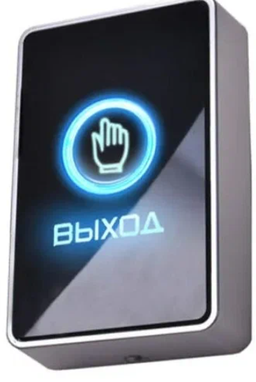

Добрый день!
Знающие люди подскажите пожалуйста,как ведет себя вот эта кнопка при отключении электропитания в здании (например,в случае пожара)?
Она продолжит работать или должна произойти разблокировка двери автоматически?

Реле останется в нормальном состоянии. И она перестанет работать.

Ненадёжная штуковина. Может не открываться, когда в неё тыкаешь палец/руку. И может открываться, когда рядом за стенкой на мощной рации кнопку передачи нажали ...

одно не понятно как кнопка выхода влияет на разблокировку при пожаре и какое к этому отношение имеет выключение питания...
У нас пока проблем с ними не бывало.

Вообще-то разблокировкой дверей при сработке пожарки должно управлять отдельное реле и разблокировать оно должно питание замка.
При отключении питания естественно перестает работать вся система в целом. Кнопка выхода здесь вообще никаким боком, ее может вообще не быть

Если бы в этой кнопке при её обесточивании выходные контакты не оставались бы разомкнутыми, а вдруг замыкались бы, то влияла бы и имела отношение непосредственно. А так - нет, не имеет.

Это зависит от того как подключена кнопка. Кроме того при снятии питания замок и так откроется. Если он не на АКБ. Ну а если он на АКБ то соотв и кнопка. Кроме того во-первых не всегда при пожаре пропадает электричество и главное пропадание электричества чаще всего вызвано не пожаром :)

Автор темы всего лишь спросила, как ведёт себя кнопка при обесточивании. Про нормативную разблокировку при пожаре речи не было ...
