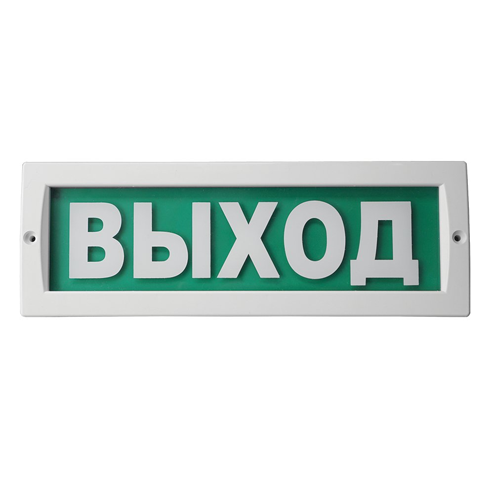

Здравствуйте. На подземном паркинге есть газоразрядные лампы с надписью "Выход", подключённые к автоматам электрощитовой (они светятся постоянно). А также есть световые светодиодные табло "Выход", подлючённые к АПСиОУЭ. Никогда не видел, чтобы эти табло работали. Подскажите пожалуйста - они должны гореть постоянно, или включаться только во время сработки сигнализации?

5.1 Эвакуационные знаки пожарной безопасности, принцип действия которых основан на
работе от электрической сети, должны включаться одновременно с основными осветительными
приборами рабочего освещения.
В СОУЭ 5-го типа может быть предусмотрен иной порядок включения указанных
эвакуационных знаков пожарной безопасности.
5.2 Световые оповещатели "Выход" в зрительных, демонстрационных, выставочных и других
залах должны включаться на время пребывания в них людей.
Свод правил СП 3.13130.2009 п.5
Проще говоря, если они будут светиться постоянно, то за это не накажут :D

Руководитель организации по обслуживанию АПСиОУЭ утверждает, что они должны гореть постоянно, а следовательно система не работает. Я засомневался в этом. Мне кажется, должна работать только при сработке. Поэтому хотелось бы вооружиться нормами НПА в споре.

Пожарные нормы у нас дурные и в залах они должны постоянно гореть, а в остальных места - не нормируется. По хорошему делают, что бы без пожара постоянно горели, а при пожаре начинали мигать, но в нормах это не прописано.

Норма из свода правил СП 3.13130.2009 говорит что:
Это как свет в холодильнике. Пока двуногий туда заглядывает-должно быть светло. В помещении как этого добиться? Простейщий способ-включить на постоянку.
Если конкретно по теме: Когда шеф находится вне помещения, он не может требовать от сотрудника чтобы табличка светилась.
Но как только шеф вошел в помещение, то табличка должна гореть. Если не горит-неисправность. :D

Эта норма относится исключительно к ЗАЛАМ. Если в подземном паркинге вдруг совершенно случайно не случилось ни одного зала, то и ни одно табло "Выход" по этой норме гореть НЕ обязано сколько бы людей по паркингу ни ходило бы.
