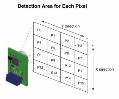

В теории он смотрит на изображение (куда его направят) с углом обзора 45х45 градусов, делит полученное изображение на сетку в 4х4 (есть более продвинутые модели с сеткой 32х32)
После чего выводит полученные измерения по шине i2c.

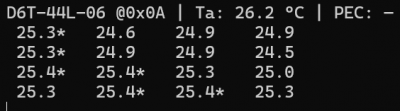

Я настроил его вывод на экран в консоль
Однако опытная эксплуатация показала, что чем дальше находишься от этого датчика, тем он хуже замеряет температуру. И если руку вплотную к датчику он определял с температурой в 30 градусов, то человек на расстоянии метра уже 27-28 градусов. Что всего на 1-2 градуса выше температуры в помещении. Если зима с отоплением - будет одна картина. Если лето без отопления - будет другая картина...
В общем слишком плавающие и ненадёжные его показания...
