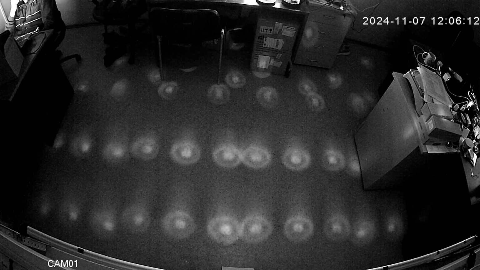

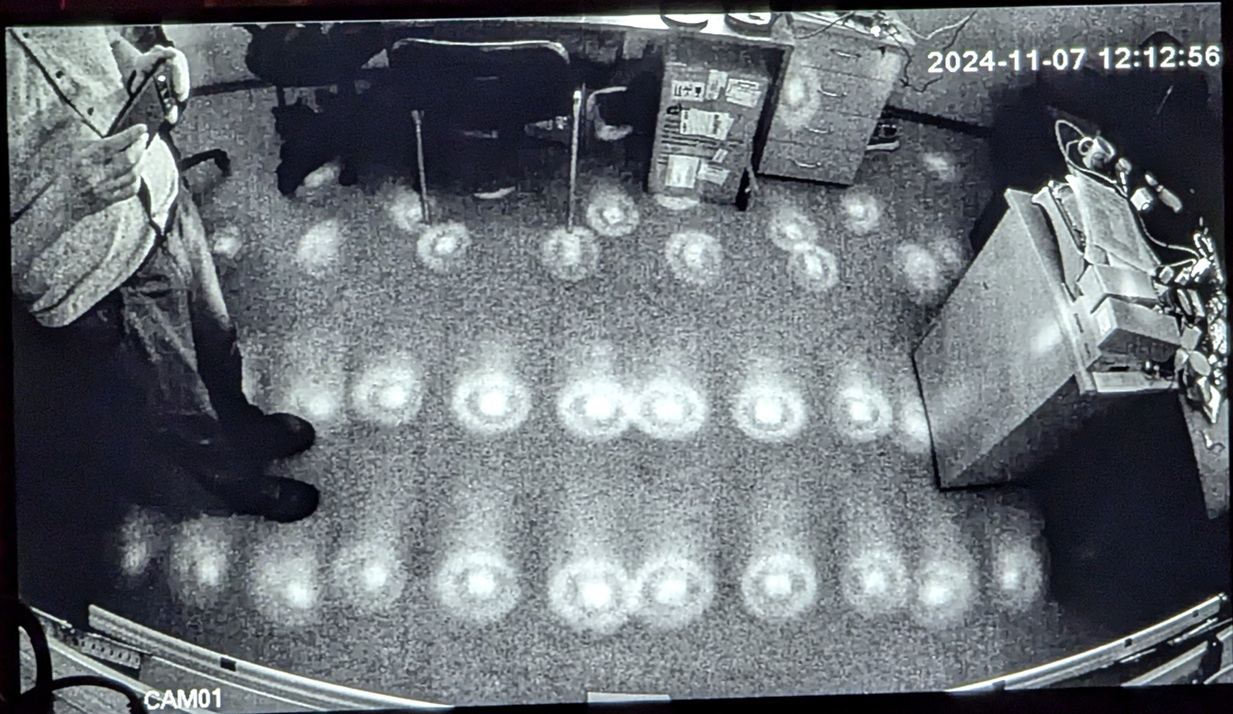

Напоследок установил на потолке в кабинете японский датчик Hotron HR100-CT. У него строгие лучи без мерцания (как у китайского датчика).
Первые два ряда (ближе к низу) - на самом деле являются тремя рядами. Третий в середине почему-то не виден. Таким образом у датчика три первых ряда отвечают за "присутствие", а дальние два ряда за движение.
На максимальной ширине зоны контроля датчик определяет "присутствие" человека относительно широко.
