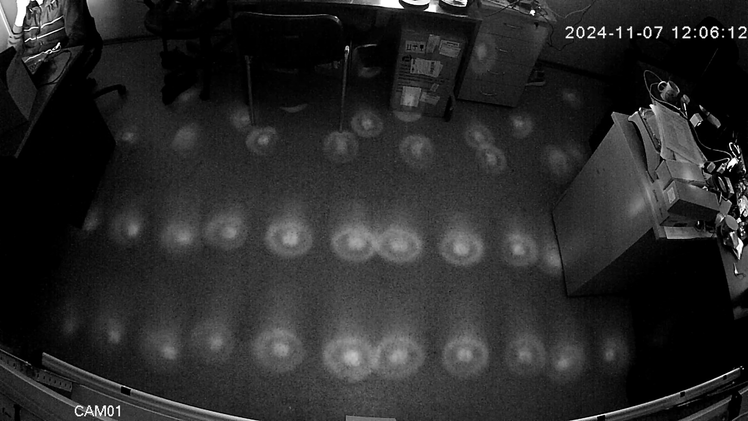

Напоследок установил на потолке в кабинете японский датчик Hotron HR100-CT. У него строгие лучи без мерцания (как у китайского датчика).
Первые два ряда (ближе к низу) - на самом деле являются тремя рядами. Третий в середине почему-то не виден. Таким образом у датчика три первых ряда отвечают за "присутствие", а дальние два ряда за движение.
На максимальной ширине зоны контроля датчик определяет "присутствие" человека относительно широко.
Я смонтировал этот датчик на потолке туалетной кабинки 1,25х1,25 м и погонял в опытной эксплуатации недельку. За эту неделю выяснилось следующее:
- датчик калибруется под помещение и если уборщица хоть немного смещает ведро с мусором - датчик срабатывает как "присутствие" и висит так бесконечно.
- в последние три дня датчик начал терять присутствие человека в кабинке туалета на несколько секунд. Хотя человек стоит прямо под ним и справляет нужду.
