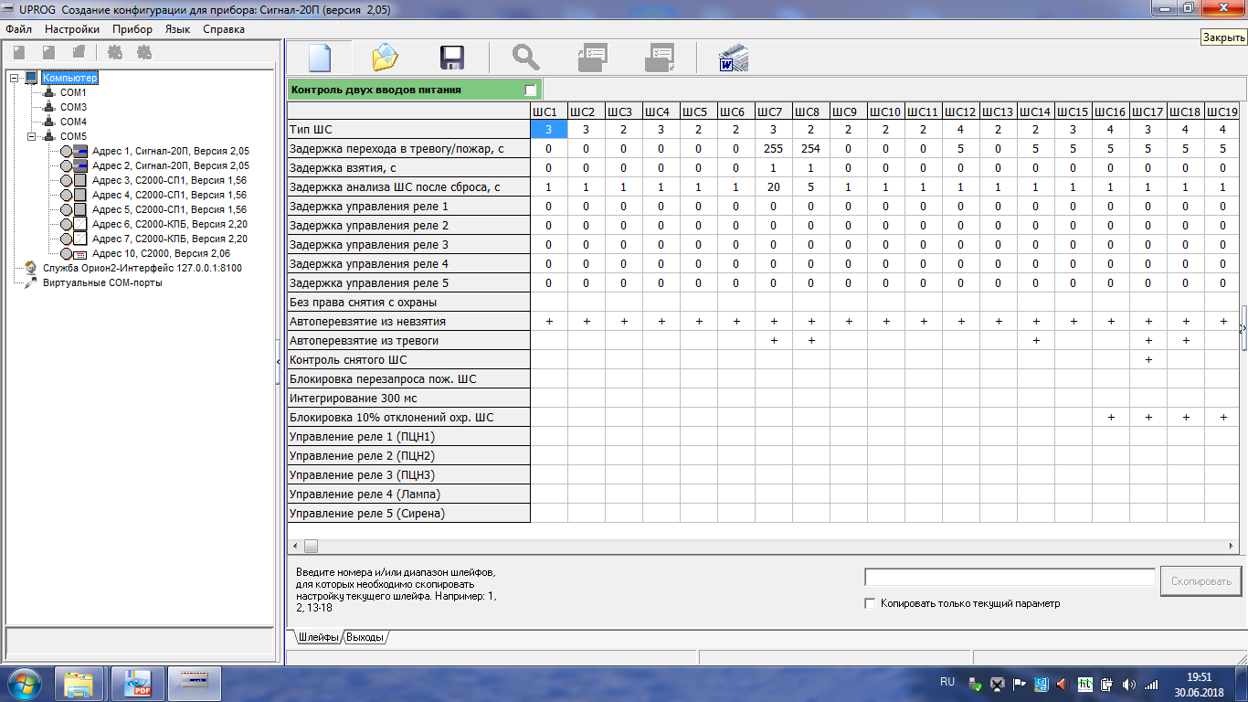

Помогите други :s_o_s: . Проблема в следующем: есть пульт с2000м (думаю версия не критична) + сигнал 20п смд (2,05) + 4 датчика ип101е7. Сработка проходит нормально по типам шлейфов 1-3, а далее при снятии (постановке) шлейфа не происходит отключения питания на шлейфе и как следствие датчики остаются в сработке. По инструкции для датчиков необходимо отключение питания на 3 сек, выставлял в сигнале и задержку взятия от 5 до 60 сек не помогает. Интересует 7 шлейф тип тепловой двойной сработки 3. И еще стоит блок защиты линии БЗЛ. Оконечное сопротивление 4,7 кОм, добавочное 4,7 кОм для двойной сработки.

задержка анализа после сброса поставь 255
