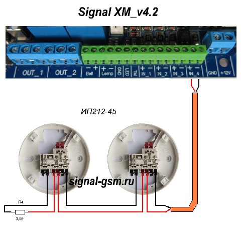

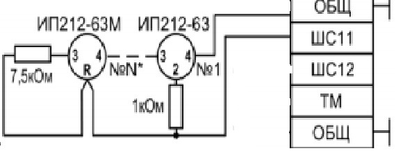

Есть же наглядные и понятные схемы вот например как эта
в инструкции предлагается такая для ИП212-63 а для ИП212-141 так же резисторы подключаются?

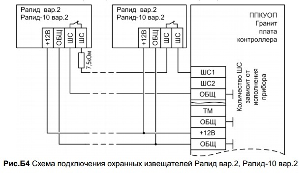

датчик Рапид в2 по такой схеме подключать как соединять кабели в последовательной цепи скручивать общие в извещателе?

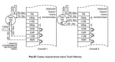

Touch Memory по какой из схем подключать у меня с подсветкой 4 провода?

1) У пожарных извещателей если ставить в шлейфе только один резистор 7,5кОм, то сработка будет по любому одному датчику, а если в каждый датчик добавить дополнительный резистор - то только при сработке двух одновременно (это что бы реже ложнило). Для себя ставьте без дополнительного.
2) С Рапидами всё правильно - и кабели соединять на клеммах (а не скрутками в воздухе)

4) Touch Memory по второй схеме всегда просто светиться (что бы его в темноте найти), но ни о чём не сигнализирует; а по первой схеме моргает сообщая о постановке/снятии с охраны сигналки.
