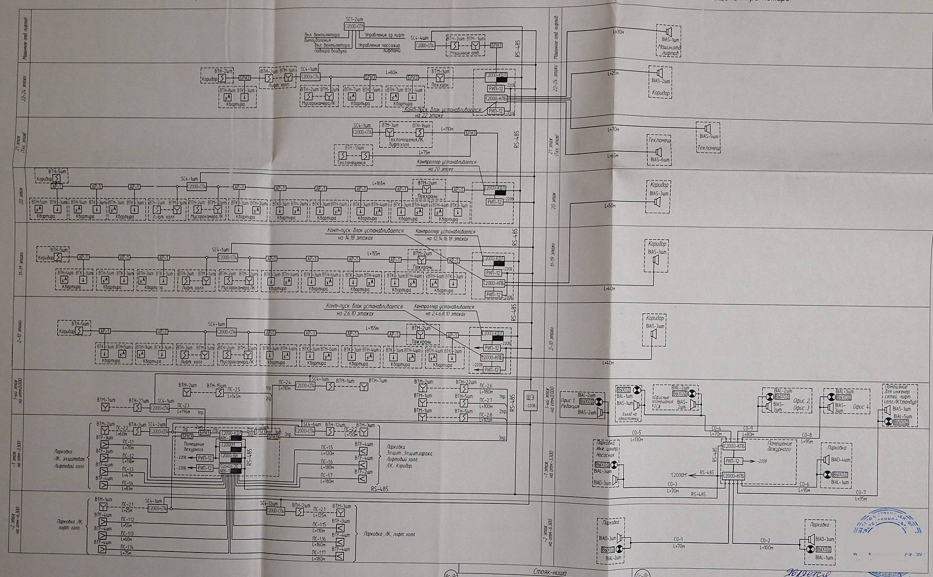

Помогите пожалуйста разобраться в схеме. Организация, обслуживающая пожарку в нашем доме, отключила почти все квартиры от пульта. На мои претензии отвечают, что система является адресной, а так как люди частично отключили у себя датчики, то обслуживать квартирные шлейфы нельзя. Начал изучать схему и реальность и что-то не сходится. На два этажа (14 квартир) приходится один контроллер С2000-КДЛ. Один контроллер С2000-СП4. Один контроллер С2000-КПБ. В квартирах установлены ИП 103-5/4. Каким образом при такой схеме реализовать адресность? В моём представлении все ИП 103-5/4 соединены последовательно на один шлейф и при размыкании (или замыкании) в одной из квартир - звенит весь шлейф с надписью "квартиры". Таким образом можно пройтись по шлейфу и отключить квартиры, в которых фиксируется обрыв. Но для меня в схеме пока не понятно значение "АР-1" над каждой точкой входа в квартиру...
Сообщения: 11316
Re: Помогите разобраться в схеме АПС и СОУЭ многоквартирного дома
Сообщение GenaSPB » 16 окт 2019, 00:21
АР1 адресный расширитель на один шлейф. А значит что ваще не надо заморачиваться (конечно только с точки зрения техники, а не пожарной безопасности) а тупо снять с охраны квартиры где были сняты извещатели.

А систему точно по проекту выполнили?
Может там адресная линия прямо по квартирам идет.

Система в целом сделана по проекту. Единственное, что я не проверял - это наличие адресных расширителей.

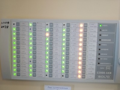

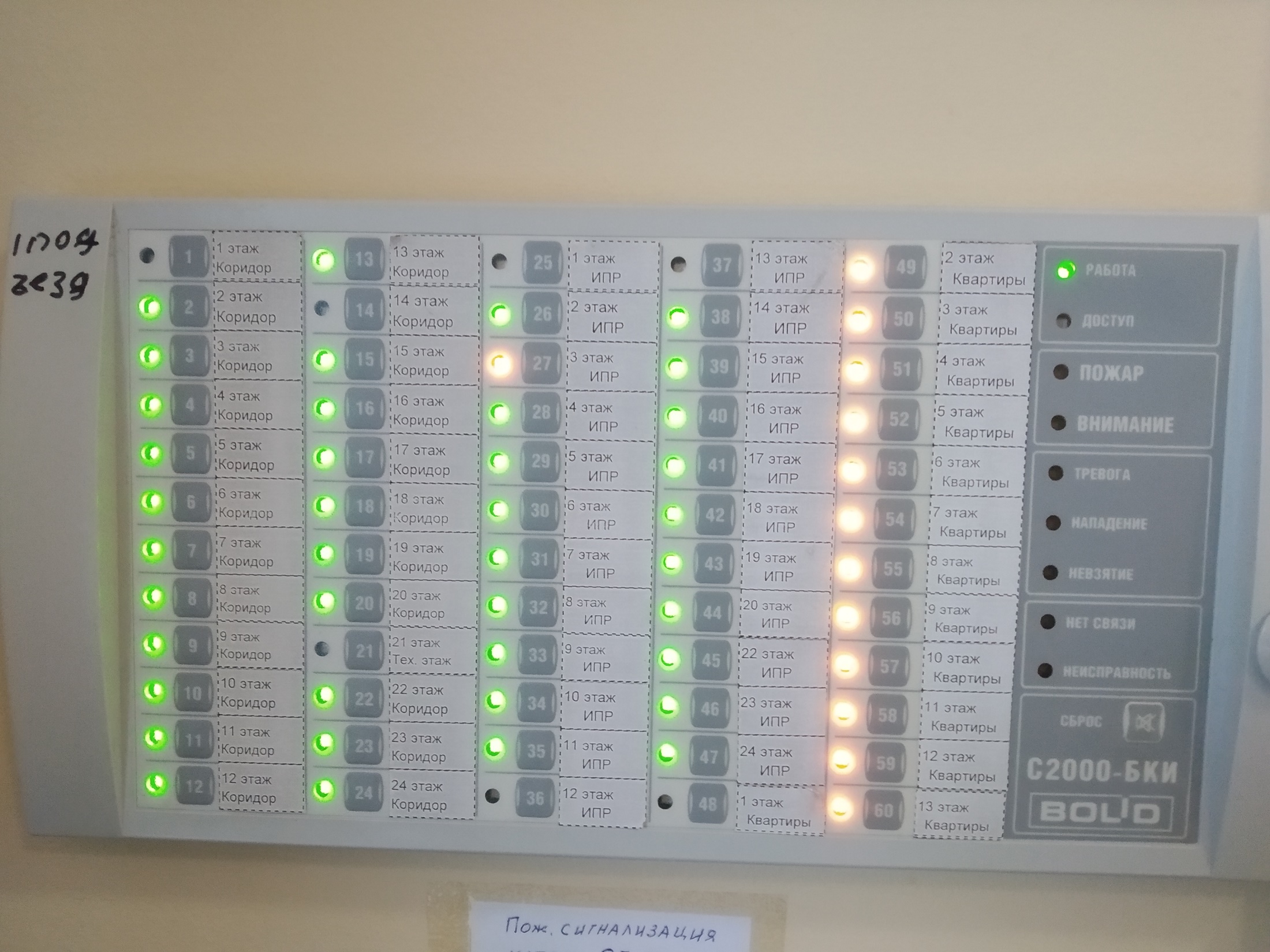

А что подписано возле лампочек на С2000-БКИ? у каждой лампочки своя квартира или блок из нескольких квартир? Если одна квартира, то когда её жильцы сломают в ней пожарку, то можно именно эту лампочку отключить и успокоиться.
В наших провинциях 18 тысяч в месяц с пожарки одного здания - нормальные деньги.
Сообщения: 851
Сообщение VitoTLT » 29 ноя 2019, 17:54
У каждой лампочки блок из 7 квартир (один этаж). Отдельной лампочкой идут извещатели в коридоре этажа.
