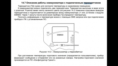

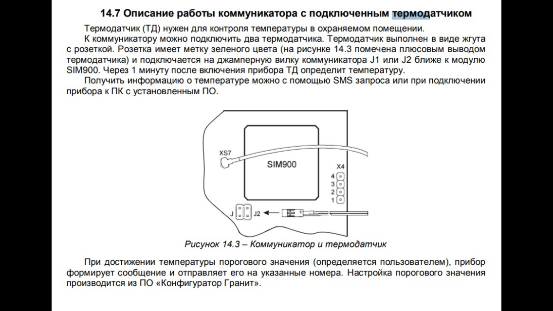

Здравствуйте. Недавно установил Гранит 3 А GSM и настроил конфигуратором Гранит 3.0.2.4 Автономный (скачал с оф. сайта) Все хорошо настроилось. Все ШС работают. Обратился в тех. поддержку Гранита - сказали подходит датчик DS18B20 и схему приложили. Единственное не пойму - как подключить датчик температуры DS18B20, так как из него выходят три провода (красный питание VDD, желтый сигнал DQ, и чернный масса GND), а подключается он только двумя (+-) к джамперу J2 или J1. Я пробовал соединить красный с желтым (паразитное питание) и подсоединял к джамперу J2 и J1 (плюсом к GSM модулю), ждал более минуты за тем отправлял смс запрос "Т", но по обоим датчикам приходит отчет - н.д. Может каким то другим способом можно подключить датчик температуры ? Прошу помощи.

К сожалению на моем GSM коммуникаторе нет таких штекеров jack 3,5, было бы неплохо и просто к таким подключить, но увы
