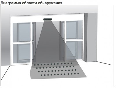

Очень понравились датчики безопасности типа IRSS700, но они дорогие и дают контроль в узкой полосе. А как охватить ими, к примеру, туалетную комнату размером 3х4 метра? Может какие-то периметральные системы использовать, которые широкой полосой светят?

Понял. Значит от объёмных извещателей отказываемся. А какие ещё есть варианты? Есть же, например, повсеместно, датчики безопасности перед распашными дверями, которые не дают задавить человека на входе в магазины. И они определяют человека вне зависимости от того, стоит он или движется. Значит нужен аналогичный датчик, просто с более широкой ориентацией по углу контроля...
