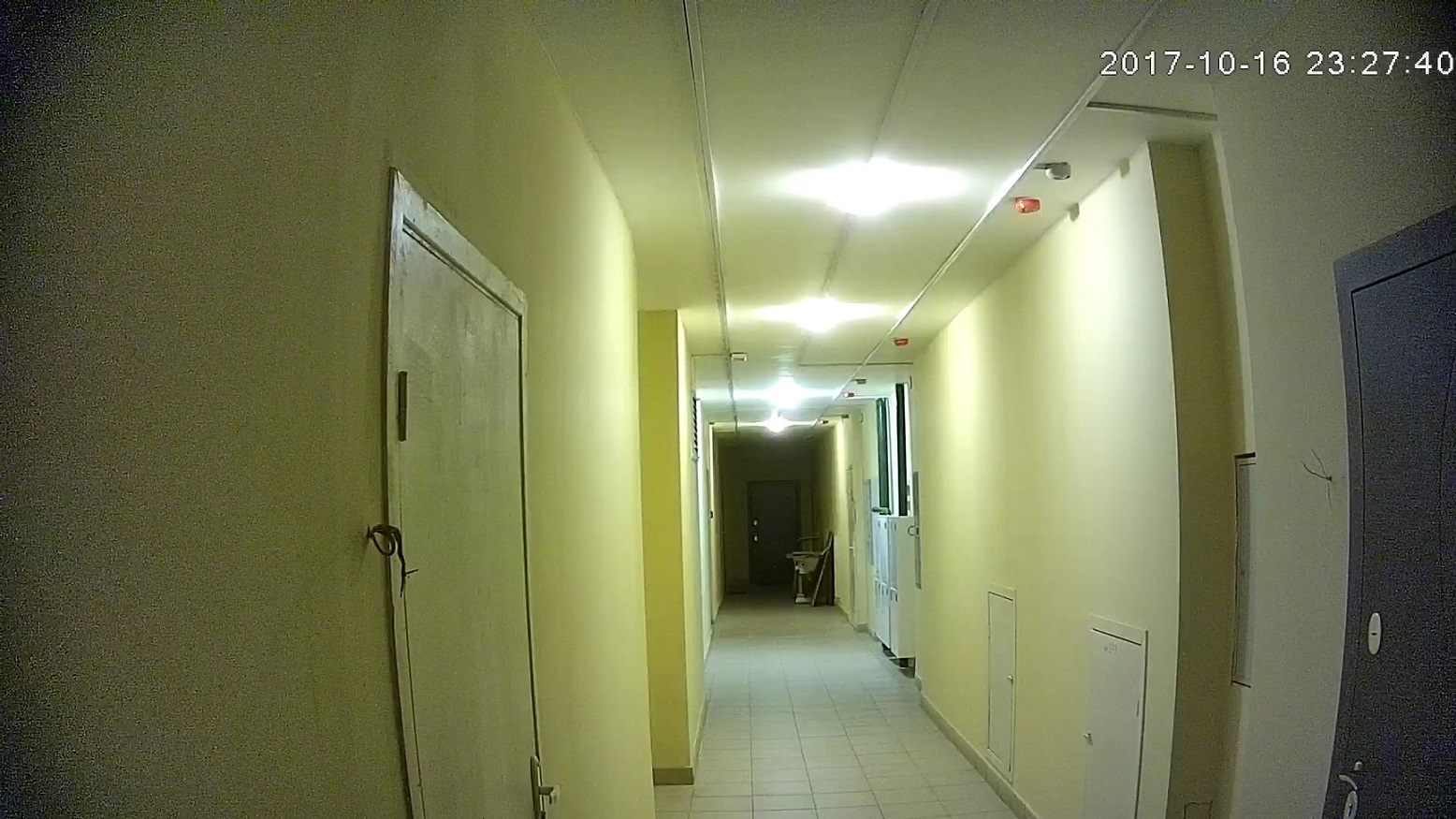

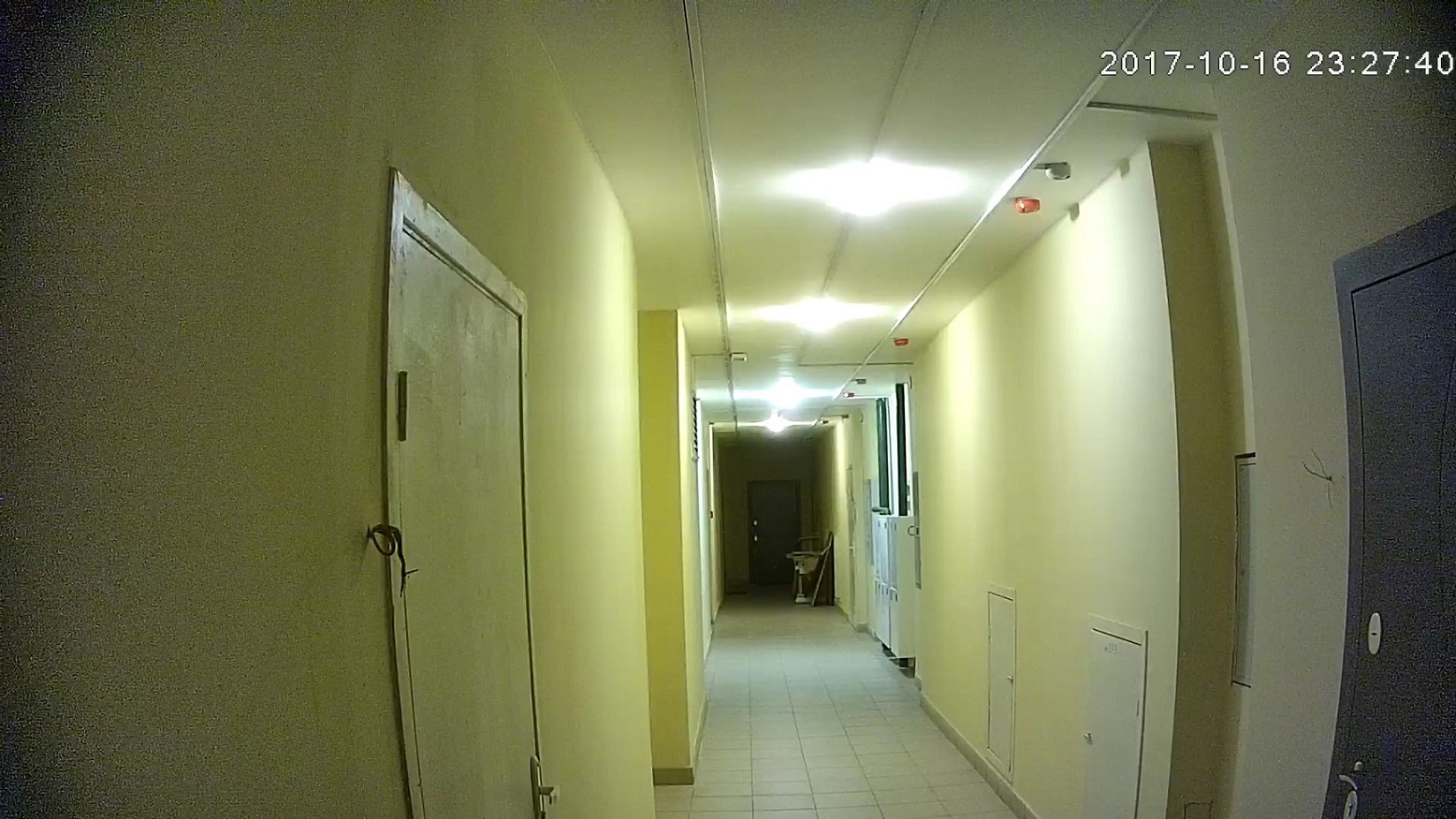

Посоветуйте пожалуйста недорогой датчик движения с дальностью 40 метров. В подъезде на лестничной площадке. От датчика нужен минусовой выход тревожный - на тревожный вход видеокамеры. Нужно фиксировать все движения людей на лестничной площадке.

Re: Выбор уличного датчика движения.
Животные бегают?
Детей то же фиксировать?
Ширина коридора?
Выходы на л/к с подпором воздуха, на незадымляемые л/к или открывающиеся окна есть?
Ответную часть возможно поставить?
Нужно любое шевеление у любой двери или достаточно прохода по коридору?
Ширина коридора и дверного полотна дверей?
Бюджет?
Пока предложение двухпозиционный двухлучевой ИК от Оптекса или CROW.
При этом если коридор узкий то датчики будут активироваться не только человеком а еще и створками дверей (что даст возможность начать запись еще до появления человека в проходе то есть при выходе из квартиры, или при выходе ползком, или маленького ребенка).

- Сообщения: 11372
А я бы для начала снял защитные колпаки с пожарки.
судя по отсутствию кнопок на звонках и картонных дверях дом еще не заселен и строительные работы не окончены
Да и кроме того - а вдруг сработает?
Животные не бегают, детей тоже фиксровать. Ширина коридора 2 метра. По поводу выходов л/к - не понял, что это такое. Окон нет. Ответную часть нет возможности поставить (сосед не оценит). Нужно любое шевеление у любой двери. Ширина полотна дверей 80см. Бюджет желательно до 1000р, но если слишком нереально, то можно и до 2000 расширить...Животные бегают?
