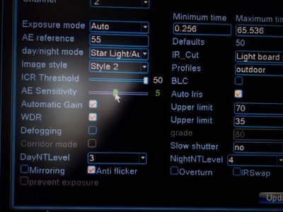

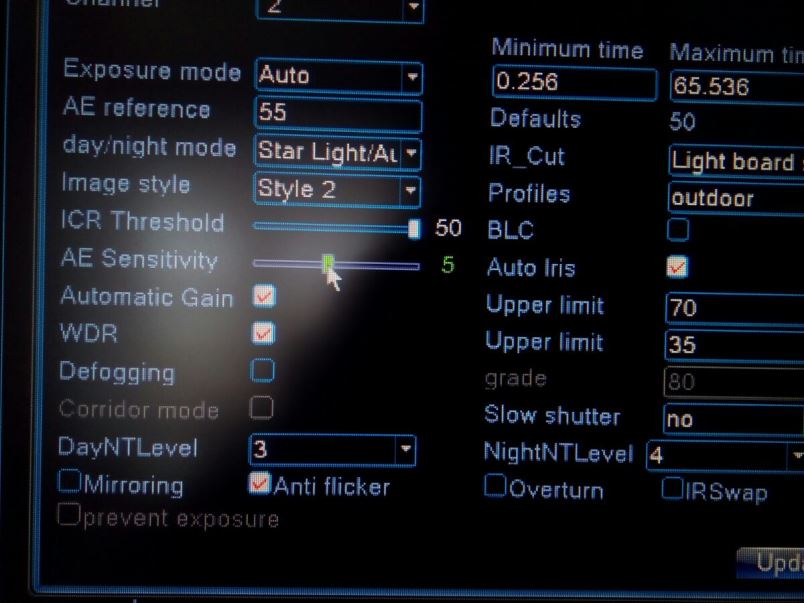

Народ кто знает что такое "AE Sensitivity" в настройках IPC?

Задержка реакции (обычно в секундах) на изменение яркостных показателей картинки. Надо выставлять для подавления каких-то случайных аномальных всплесков, типа засветили фары от машин и т.д.
Чем меньше - тем быстрее/чаще будет камера перестраивать экспозицию. Чем больше - тем реже.

Вот тут описание настроек камеры. Смотрю, у вас включена диафрагма. Объектив реально с автодиафрагмой?
