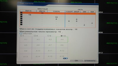

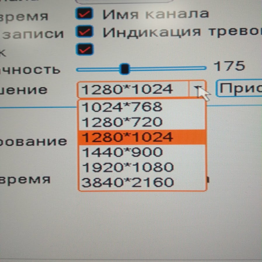

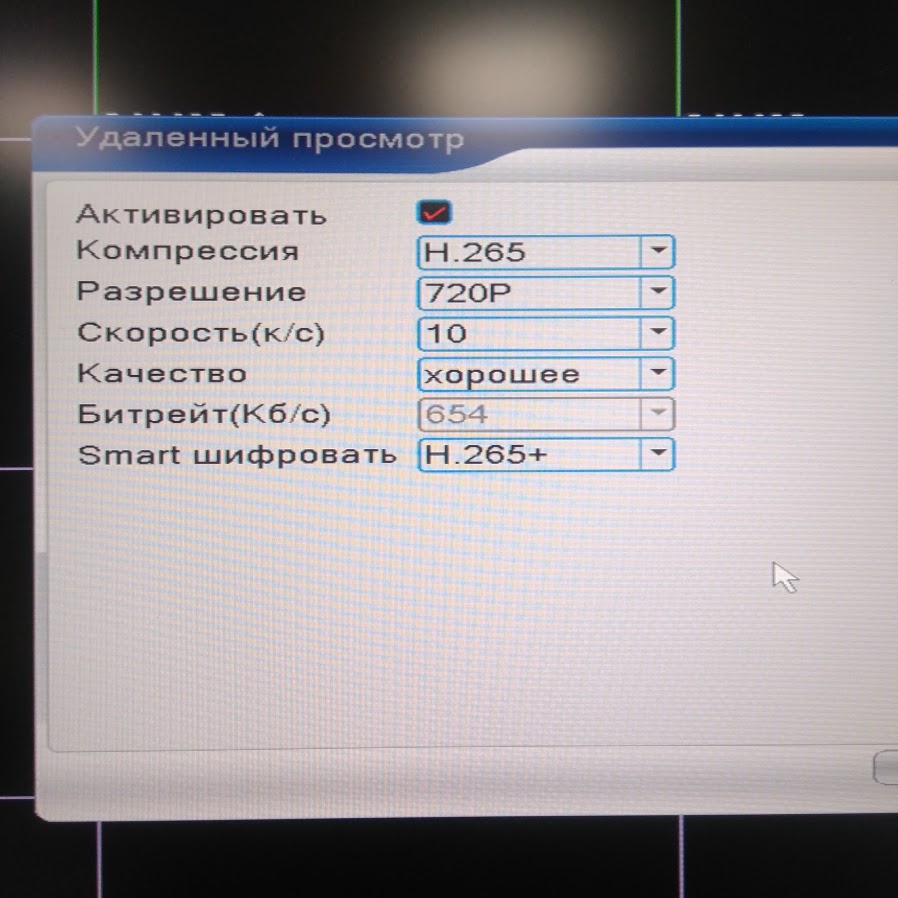

Сообщение tragic_audio » 20 апр 2019, 14:46
Попался рег на новинке AHB8016T-LME
