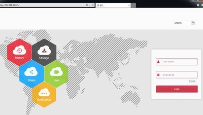

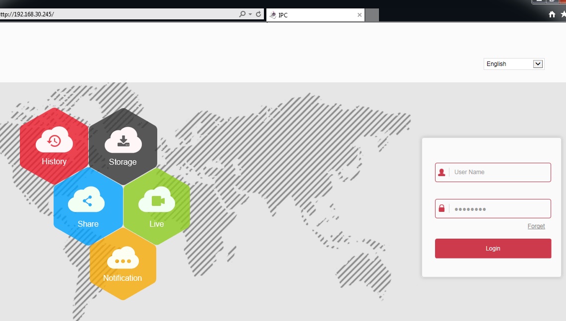

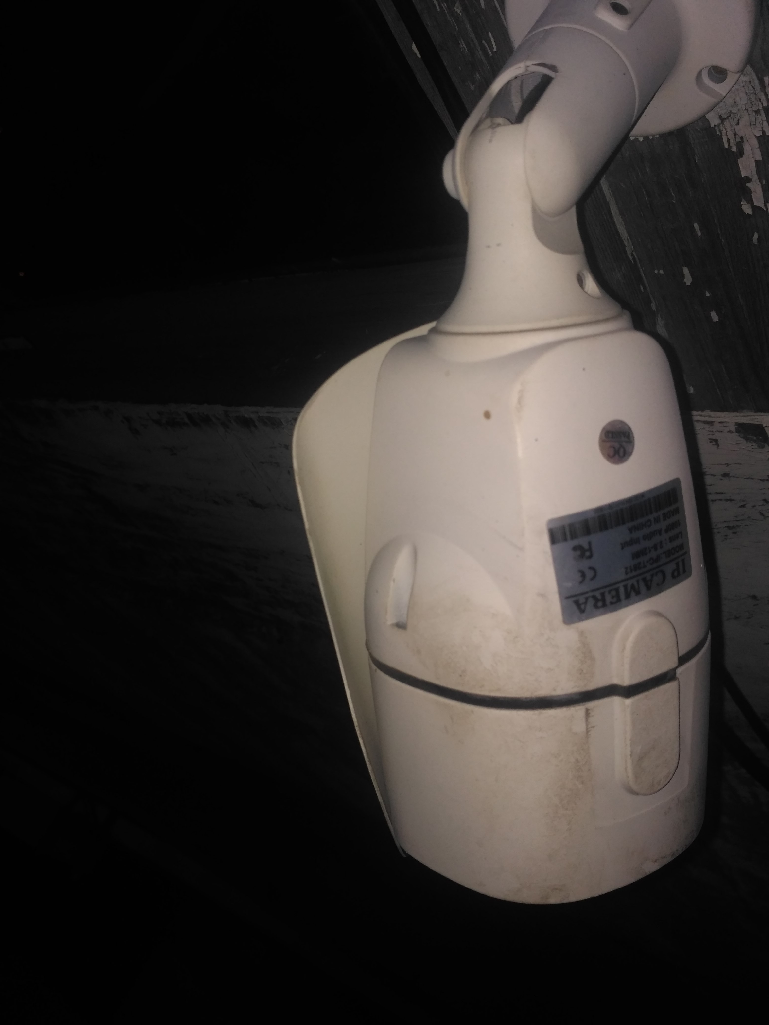

Добрый день. Попалась мне на объекте камера. IPC-T2812 audio input. Фото прилагаю. Интерфейс у нее как у Поливижн, адрес по умолчанию 1.10 admin/пустой. У нее Клёвый цифровой wdr. Мне даже картинка нравится больше аппаратного хиквижновского. Но не могу ее отыскать. На алике покупал дешёвые, там даже dwdr нема. Может, подскажете, как найти. Или посоветуете какую камеру по своему опыту. Хочу по ценнику дешевле хика, желательно) потому и ищу:). Не обязательно вариообьектив. Благодарю за помощь:)

Эта камера от ХМ, искать надо по слову xmeye, но не у всех камер этого производителя хороший dwdr, точнее в последних он только портит.
