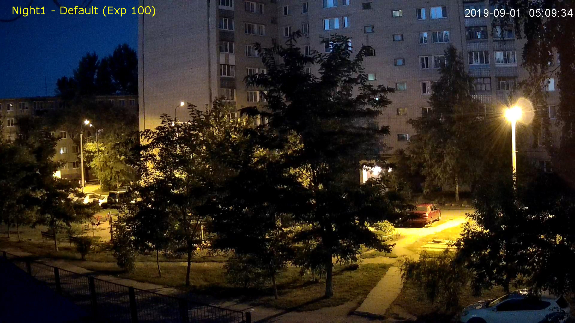

И скриншоты видеозаписей, при дефолтных настройках и с "улучшалками" (увеличенный AGC, DWDR, Slow Shutter).
Объектив с которым модуль приехал, написано "6mm IR 1/2.5 3MP C". За точность фокусировки не ручаюсь.
Почти ночь:

Глядя на даташит 327 и 307 особо не видно чем 327 лучше.
Все что есть это аналоговое усиление 29.4 дБ против 27дБ. Не уверен что это усиление существенно влияет на качество картинки. Да, яркость теоретически можно получить выше, но если базовая чувствительность и уровень шумов одинаковы, толку от этого нет.
327 есть LQR без покрытия, LQR1 - с антибликовым покрытием, дает +6% чувствительности - вот это пожалуй небольшой, но реальный плюс.
Собственно ночные шоты от Aleksey_P показывают слабоватую картинку относительно 307 на объективах F1.0, нет ориентира по матрице и "темный" объектив дают невнятный результат.

Aleksey_P писал(а): ↑
03 сен 2019, 06:10
Почти ночь:
Рукожопые у вас там?
