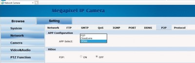

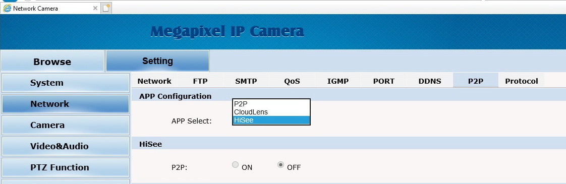

>китайса говорит что облако должно через Hisee работать
На моих образцах все облака заблокированы и не включаются никак.
Манагер с али написала, что да, их инженеры погорячились, "оптимизировали" PCB и все "лишнее" по их мнению, убрали. Правда деньги за матрицы вернула. Так что - почти халява.

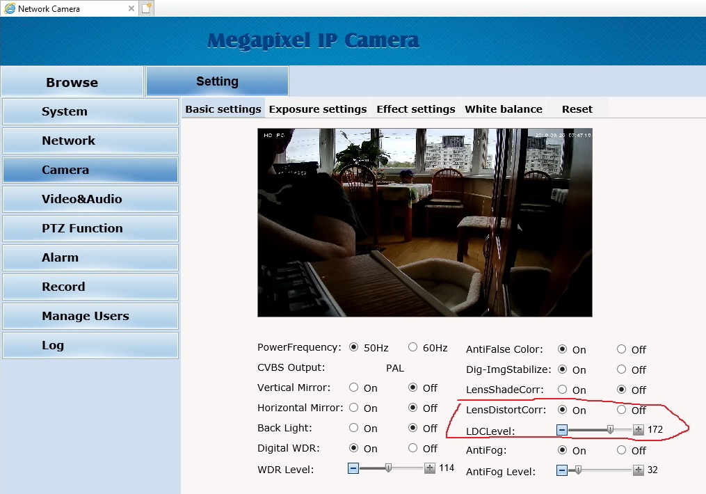

Настройки вполне обычные, из экзотики - есть коррекция дисторсии.

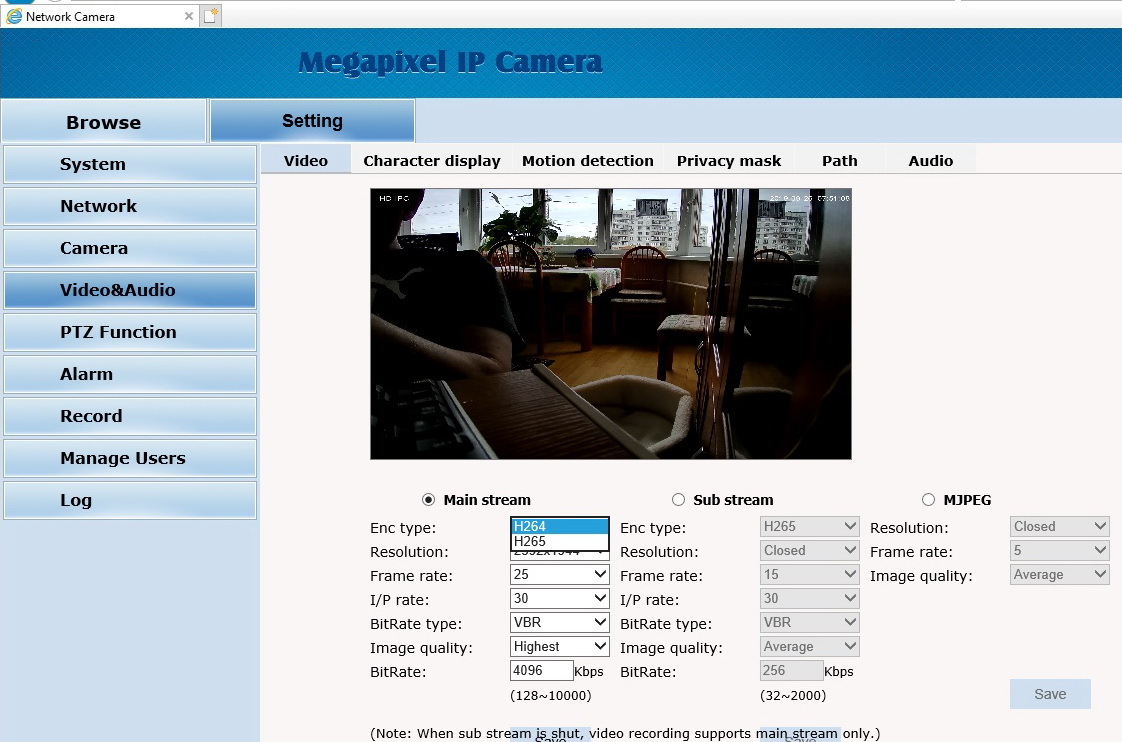

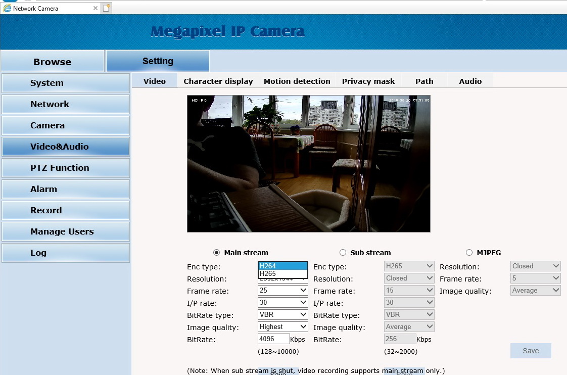

Спасибо за картинки, а можешь еще сказать какие разрешения поддерживаются и как происходит снижение разрешения, кроп или масштабирование делается?
Какие закладки нужны?
PTZ и Record - не распаяны - фикция
Остальные вроде стандартные.

Спасибо! а когда меньше разрешение ставишь, углы обзора режет или масштабирует?
Масштабирует.
Точно ничего не режется.

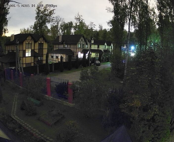

romicom писал(а): ↑
27 сен 2019, 18:41
Куплю этот модуль, проверю,
Купи на пробу mc500L - мне он гораздо больше понравился
http://www.icamra.cn/product/25-cn.html
