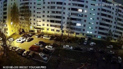

Для 3516ev200 на днях выложили прошивку от 25/09, вот скрины для сравнения до и после прошивки, смотрите по времени.
Мне кажется хуже стало, детализации меньше.

да есть немного, менее четкая картинка стала, заметно на глаз

А, по моему, это овершарп пытаются уменьшить... Пока не буду обновляться.

Мне тоже кажется, что четкость не упала, уменьшился овершарп. Шарп всегда можно докрутить кому надо в настройках. Сейчас при попытке делать шарп ниже 8 падает четкость, т.е. избавиться от овершарпа нельзя. Надо детальнее изучить новую прошивку, а пока я только приветствую, давно на этот перебор обращал внимание.
kROOT, можете попробовать на новой прошивке сделать несколько кадров с шарпом от 0 до 16, одинаково по горизонтали и вертикали?
