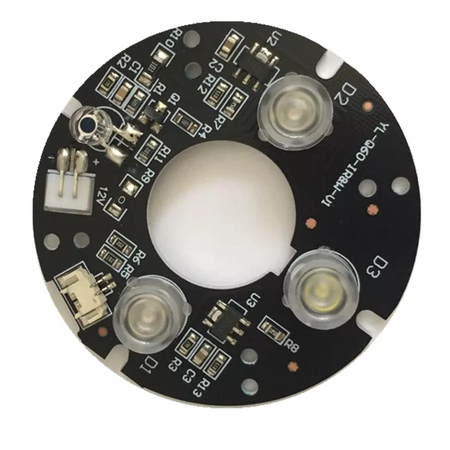

Starvis, больше всего в описании по вашей ссылке порадовал объектив "1.0" за 50 центов :)

написал продавцу вопрос. по поводу объектива 1.0. а кто знает зачем на модуле контактные площадки с надписью (R+ R-)?
Судя по местам под мощный дроссель и отдельный ШИМ, предположу, что это питание для дополнительной белой подсветки.

Sonya, про отдельный ШИМ - вполне может быть, а дроссель причем? Для управления используется напряжение до 3.3 В, это же не питание подсветки, а лишь управление. Сглаживать скачки? Китайцы так не уверены в своем модуле управления?

Sonya прав. для ШИМу нужен дроссель и под диод и конденс место есть. умная подсветка планируется.

То есть, я правильно понимаю на старые платы умную подсветку нельзя поставить? Ведь в обновленных прошивках на старых платах везде есть умный свет.На платах с белыми диодами нет дополнительных разъемов.
Сообщение Sonya » 02 дек 2019, 11:20
Как я понял, там другая, комбинированная подсветка: есть обычная ИК, она работает как обычно; и есть белая подсветка, которую камера включает при обнаружении движения, при этом переключаясь в дневной режим. Где-то я даже смотрел видео её работы, если найду, кину ссылку.
