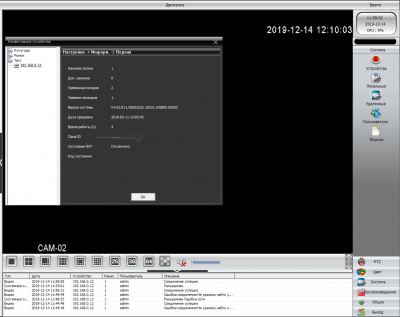

Доброго дня, уважаемые форумчане. Извините, что не по теме,подскажите пожалуйста в какую сторону копать :dash: ?Через 3 часа после подключения модуля 54H20PL-S пропало изображение, только чёрный экран. Спасибо. С уважением, Сергей.

Это было первое подключение или до этого тоже отваливалось? Скорее всего от перегрева отвал матрицы произошел, после остывания иногда восстанавливается, но потом снова отваливается. Проще этот модуль на свалку и купить современный на IMX307 на али.

Да первое, очень жаль, но придётся выкинуть.Спасибо.
